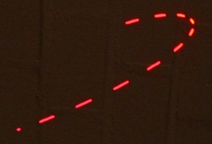

kann mir jemand von Euch das nachfolgende Phänomen erklären?
Es ist ein Laser, der schnell an der Wand entlangbewegt wurde.
Womit lassen sich die Leerräume erklären?
Vielen Dank und Gruss TP

1. Ich würde sagen dass der Laser an den Leerstellen schneller als das Licht bewegt wurde
2. Pulslaser?
3. Wackelkontakt?
4. Gefängnisgitter?
5. Ist deine Frage ernst gemein?

Ich tippe auch auf gepulsten Laser (Hoffentlich blamiere ich mich nicht...)

Vielleicht erscheint der Laser für unser Auge als ein Strahl, aber in Wirklichkeit ist es ein unterbrochener Strahl!
So wie beim Fernsehen: 24 Bilder pro Sekunde???
Eine Möglichkeit!

ja, die Frage ist schon Ernst gemeint ... es war ein Laserlot von Leica, wie dieses .. http://www.leica-geosystems.com/corporate/de/products/accessories/lgs_6268.htm . Hatte nur eine andere Farbe. Was für ein Laser dort verbaut was, ist mir unklar.
Vielleicht hilft Euch das weiter. Hatte irgendwie spekuliert, dass es etwas mit der Wellenlänge zu tun hat, bin mir aber auch unsicher.
Gruss TP

Tachschön!
Ich geh mal davon aus, daß der Laser wirklich gepulst ist. Sollte bei einem Diodenlaser kein Problem sein. Man verlängert damit wohl die Lebensdauer und verringert den Stromverbrauch, wenn ich mich recht erinnere.
Wird bei den Diodentaschenlampen ja auch so gemacht.

gepulst klingt logisch. Bei reflektorlos messenden Geräten ist der Laser auch gepulst, man sieht aber nur einen durchgehenden Strahl.
@andreas: Was Du meinst ist ein Lasernivellier kein Laserlot.

Hallo alle zusammen,
hier kurz die Definition eines Festkörperlasers (um solchen handelt es sich ja wohl hier )
Festkörperlaser
Ein Festkörperlaser ist ein Laser, dessen verstärkendes Medium ein kristalliner Festkörper ist.
Beispiele für gebräuchliche Festkörperlasermedien sind:
Rubinlaser, rot, Wellenlänge 694 nm
Nd:YAG-Laser, infrarot, Wellenlänge 1064 nm
Um in diesem Medium eine Besetzungsinversion zu erreichen, müssen mehr Elektronen ins obere Laserniveau gehoben werden als im unteren Laserniveau vorhanden sind, dieser Vorgang heißt Pumpen. Ein Festkörperlaser wird normalerweise durch das Beleuchten mit sehr hellen Lichtquellen wie z.B. Blitzlampen optisch gepumpt.
Seitdem Halbleiterlaser verfügbar sind, werden Festkörperlaser häufig mit Laserdioden geeigneter Wellenlänge optisch gepumpt. Gegenüber Blitzlampen bietet diese Art des Pumpens zwei Vorteile:
die Laserdioden sind schmalbandige Lichtquellen, daher gehen verglichen mit weißen Lichtquellen weniger spektrale Anteile des "Pumplichts" aufgrund nicht passender Wellenlänge verloren, d.h. der Wirkungsgrad ist höher,
Mit Halbleiterlasern gepumpte Festkörperlaser können kontinuierlich betrieben werden.
Mit anderen Worten ein normaler Laser ist  i m m e r  "gepulst"  ( Erreichen des "Durchbruchenergieniveaus" ). Sonst würde man gigantische Energieversorgungen zur Dauerbelastung brauchen.
Vielleicht vergleichbar als wenn man versuchen würde ein Fernsehbild mit kurzer Blendzeit zu fotografieren, so würde ich das oben gemachte Bild erklären.
Schönes WE noch.
Jan Arndt
p.s.: Ach ja,  mir ist nochwas eingefallen. Entfernungsmessungen mit Laser sind bei :
- kurzen Distanzen ( ca. bis 100 mm ) Triangulationsmessungen
- größeren Längen Laufzeitmessungen
Das spricht weiter für einen "unterbrochenen" Strahl. Ein Messimpuls muß ja zeitlich Start und Ende haben. Auf die Frequenz kommt es dann an, wenn man ein Foto schießt, welches ja auch einen Zeitintervall braucht. -> Abstand zwichen zwei Lichtstrichen auf dem Foto sichtbar als "eingefrorene Zeit".

Sichtbare Laser in solchen Messgeräten werden in aller Regel gepulst (z.B. wg. Sicherheitsrichtlinien): Ich brauche einen hellen Punkt - damit der Sensor etwas sieht (z.B. ein menschliches Auge). Die durchschnittliche Leistung darf nicht zu hoch sein, sonst darf das Gerät nur mit Schutzbrille bedient werden.
WW
@Jan: da gibts bei den Laufzeitmessverfahren auch noch das mit der Phase(nverschiebung)

OK die Antwort wußte ich auch... *g*
Übrigens: Es ist nicht so das nur ein Elektron die ganze Zeit das Niveau verändert und dabei ein Quant wegschickt. Es sind gaaaanz viele. Den Puls der dadurch entsteht würd keine Sau messen oder sehen können. Außer Gott. Aber der kann ja alles.
Aber ich hab noch ne geile Anwort:
Da der Laserstrahl durch Prismen gelenkte wird und es sich nicht um einen einzelnen Strahl sondern Einstrahlenbündel handelt, kann es zu Interferenzen kommen die auch so ein ähnliches Bild erzeugen würden. Allerdings wären die Ränder dann nicht so scharf.
PS: Sinnloser Beitrag
Gruß der ganz böse Jörg
