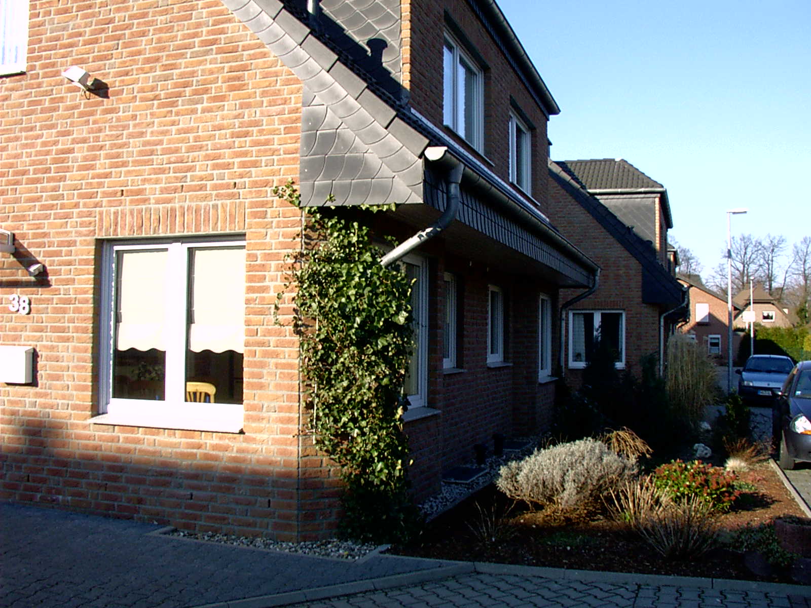

ich habe vor 5 Jahren eine Doppelhaus-Hälfte gebaut. Mittlerweile bin ich schlauer:
- Nie wieder ein "Handtuch" von 300qm mit der Begründung, das dann auch weniger im garten zu tun ist. Lieber ein großes Grundstück.
- Einen Keller braucht man(n) auch nicht. Den Scotch kann man(n) auch gut in der umgebauten Wohnzimmerwand lagern. Meinen Weinkeller brauche ich nicht wirklich.
- Keine Häuser "von der Stange" kaufen. Da muss man im Zweifelsfall immer mit 08/15 leben.
- Egal wie: die Innenräume und Innenwände muss man selbst planen. Nur so bekommt man z.B. seinen optimalen Raum; je nach Geschmack klein und eng oder offen und weit.
- Garage muss sein. Lieber einen Meter länger ausführen, um zusätzlich zum Auto noch was unterzubringen (und wenn´s der Wein aus dem fehlenden Keller ist). Habe ich schon - hat sich bewährt.
- Stromkreise sollten selbst definiert werden. Beispiel wäre ein Hauptschalter an der Haustüre, der alles ausschaltet ausser Heizung und Kühlschrank. Habe ich schon - hat sich bewährt.
- Fussbodenheizung macht warme Füsse. Ist für Frauen wichtig.
- Kamin macht warme Abende - passt zum Scotch.
Zusammengefasst: Auch wenn´s finanziell momentan weher tut, lieber ´nen Euro mehr in die Hand nehmen und selbst auf einem möglichst großen Grundstück bauen. Man soll da schließlich ziemlich lange leben!
