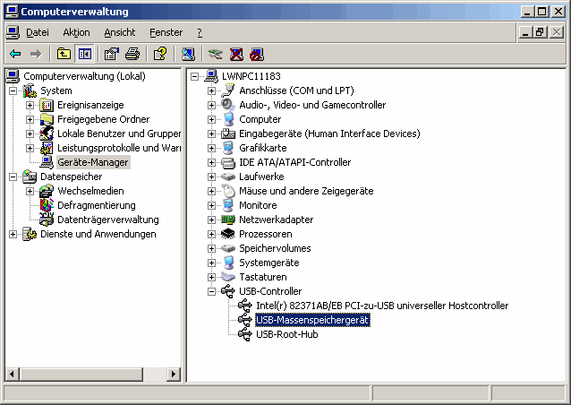

Hallo Leutz!
Ich hab ein Problem mit meinem USB-STick, ich kann im Explorer nix drauf speichern oder löschen, weil er nirgends aufscheint.
Auf dem Desktop rechts unten ist aber das Icon aktiv und im Gerätemanager wird er auch angezeigt.
Was ist los?
Was soll ich tun?
HILFE
MfG, DonChunior

öffne mal bitte die Computerverwaltung und klicke dort auf Datenträgerverwaltung.
Ist dein USB-Stick dort vorhanden?
Wenn ja: Rechtsklick drauf, Laufwerksbuchstaben und Pfade ändern..., und dort dann einen Buchstaben zuweisen.

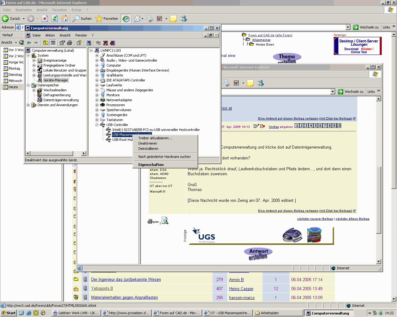

Ich kann den Laufwerksbuchstaben nicht ändern - ich hab das von dir erwähnte Menü nicht, wie du auf dem Bild sehen kannst?!

Das Problem liegt oft darin, dass das System versucht, einen schon belegten Laufwerksbuchstaben (oft E zuzuweisen, was dann eben nicht funktioniert. So bleibt nur der Weg, den Laufwerksbuchstaben von Hand zu ändern.

Hi Don Chunior,
du wrast nicht wie Thomas gesagt hat in der *Datenträgerverwaltung*
du warst im *Geräte Manager*. das sind zwei verschiedene paar schuhe.
die *Datenträgerverwaltung* befindet sich vier Punkte unter dem Geräte Manager.

Ich versteh nur eins nicht, wenn ich meinen (was auch immer) anschliesse, ruelpst sich XP und ich habe dann einen neuen Drive in Explorer, der vorher nicht da war, und dasselbe umgekehrt. Ist das bei Dir nicht der Fall?
Ich habe allerdings keinen USB-Stick sondern nur SM, CF und SD, aber alle werden von Windows als Harddrive behandelt.

Ich Affe, du hattest Recht!
Es geht!
Juhu!
Danke euch allen, das ihr euch so rasch darum gekümmert habt!
