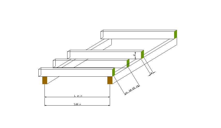

Hallo zusammen
Jetzt isses so weit...

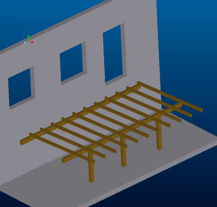

nun will meine frau nach zwei jahren durch den Keller geh endlich eine Terrasse vor der "Tür" haben.
Also  setzte ich mich hin, und mach mal schnell einen plan.
Jetzt stellt sich mir aber die Frage, da ich KEINE Erfahrungen mit dieser Geschichte habe, wie kann bzw. SOLL ich denn Balken Querschnitt auslegen, damit nixx schief (durch) gehen kann.
wer kann mir bei der Querschnitts wahl der Balken helfen ??
Hier noch einige Techn. Daten
-meine frau mit bikini bei 182cm größe (derfrau) ca.74 Kg
-mein Kind (Baujahr 03/2002) mit Badehose ca.18Kg

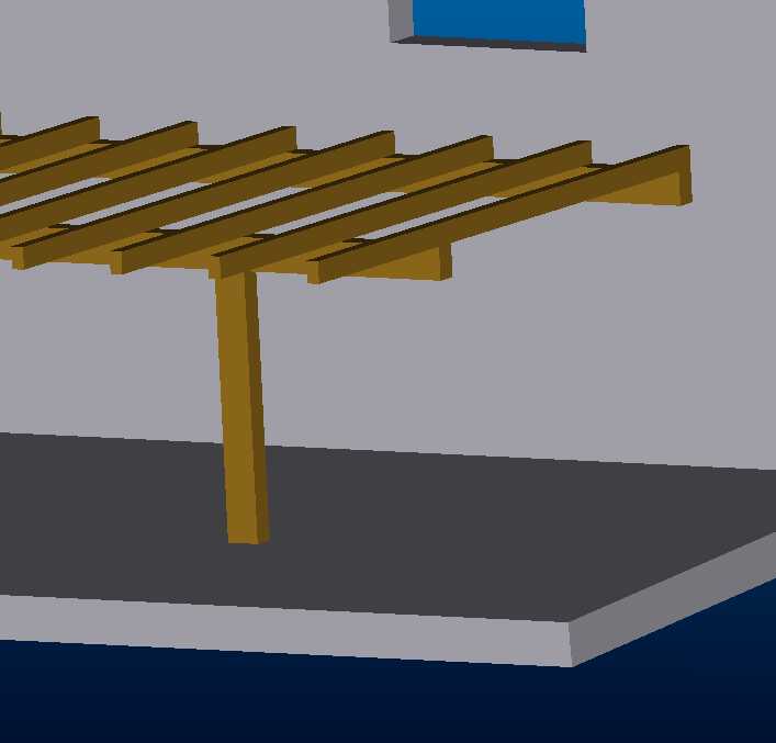

Hi Andreas,
wo ist den dein Gewicht??? sehr wichtig für die Auslegung der Querschnitte.
ne Spass Beiseite, das ganze sieht aus als könnteste unten noch nen Auto drunterstellen.
Ich würde die Balken und Vetten aus 12/12 KVH und die Sparren aus 6/16 KVH machen. Das hält immer.
Obendrauf den Terassenboden aus 22/145 Bankirai.
(KVH=Konstruktionsvollholz)
Gruß Dietmar

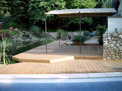

Terassenboden aus 22/145 Bankirai ???
selbst gooogle kennt nur 1  (hilfe) ;-)
gibts da etwas, zum zeichnen, ist das mit oberflächenprofil
auto drunter ?!?!?....bin ich noch nicht drauf gekommen, guter hinweis, mal frau fragen ;-)
//andreas

Achsabstand der Balken ca. 0,65 cm
Faustformel:
d= Dicke bzw. Höhe der Balken = 13+2xl (in cm)
b= Breite der Balken = 0,6 x d (in cm)
l = lichte Weite der Balken zwischen den Trägern (die wagerechten 2 Hölzer)
ansonsten nochmal genauer bei einem Statiker/Architekt nachfragen.
oder beim "örtlichen" Zimmermannsmeister / Zimmerei...

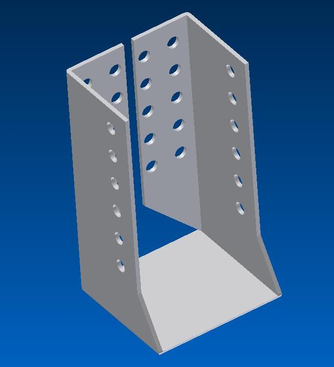

Ach ja, ich habe die Balken an der Hausseite in Balkenschuhe gelegt. Spart Dir einen ganzen Balken.
ciao bene

Bankirai ist eine Holzart.
Sehr gut als Bodenbelag geeignet.
Terassenbohlen (Riffelbohlen)
in Bankirai (Tropenholz): 25 x 145 mm oder 35 x 145 mm

was zum henker sind denn balkenschuhe
(kenne mich gargar neddd aus)

http://www.baumarkt.de/lexikon/Balkenschuh.htm

Na Balkenschuhe sind halt Schuhe für denn balken (Halbschuh,Schnürschuh,Sandale,Stiefel)
Ne Quatsch Balkenschuhe sehen in etwa so aus
Gruß Dietmar

uhps...hatte vergessen, die Spannweite l muß in Metern angegeben / gerechnet werden.
also bei Abstand der 2 Längshölzer: 3,50 m
d= 13+ 2x3,5 = 20 cm
b= 0,6 x 20 = 12 cm
den Achsabstand dieser Balken kannst Du ruhig auf 60-70 cm aufweiten...

Ich verwende auch Lärche, weil es definitiv sehr verwitterungsfest ist und eigentlich nur wegen der Optik gestrichen wird.
Bekommt man auch sehr günstig in Sägewerken, die Lärche verarbeiten.
Hallo Andreas !
Meine Terrasse habe ich damals auch in Lärche gebaut. (45x145mm)
Meine Bohlen sind fein geriffelt und ich habe sie nicht chem.
behandelt (muß man auch nicht, hält auch so 20-30Jahre wenn´s nicht
im Schatten liegt)
Die Lärche wird nach einem Jahr hellgrau und macht dann einen sehr edlen Eindruck. (mein Geschmack)
Aber:
Lärche, besonders wenn sie fein geriffelt ist, neigt zur Splitterbildung. Meine Kid´s haben regelmägig Splitter in den
Füßchen. Darum würde ich heute ne grobe Riffelung (Nutmaß etwa 6x6) vorziehen.
Ich würde immer wieder Lärche nehmen !

nicht nur die Dimensionen der Balken ist wichtig, sondern auch die Art der Verbindungen und wie wird das ganze Verwindungssteif/Sicher gemacht?
Befestige ich die Terasse mit dem Haus und schaffe womöglich Kältebrücken oder erstelle ich die Terasse ohne direkte Verbindung zum Haus.
einige Links bezüglich Holzkonstruktionen.

Dann lautet die Formel zur Berechnung der grünen Balken (die Du im Abstand von ca. 60-70 cm legst) wie folgt:
l = lichte Weite der Balken zwischen den braunen Trägern (die wagerechten 2 Hölzer)
l = 3,00 m = Abstand der braunen Längsträger untereinander
d= 13 + 2x3,0 = 19 cm
b= 0,6 x 19 = 11,4 cm also 12cm
Der Achsabstand der grünen balken untereinander ist ein Festmaß. Es ist ja auch nur eine "Faustformel". Für genaueres dann doch bitte Zimmermann oder Statiker fragen.
Die Steifigkeit der gesamten Konstruktione rgibt sich dann aus dem Deckbelag obendrauf, der entsprechend festgenagelt werden sollte.
