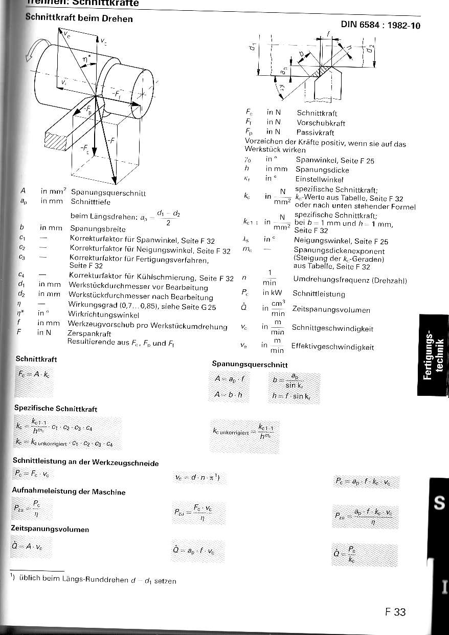

bin fast am verzweifeln, weil ich auch wenig mit dem zeugs zu tun hab. aber nu brauch ichs halt doch mal und weiss einfach net wo ich hingreifen soll (und auch net in welchen forum ich da suchen könnte  )
was ich suche ist die spezifische Schnittkraft des Messingwerkstoffes CuZn39 (Wst.-nr. 2.0401.26)
kann mir da jemand weiterhelfen mit ner tabelle, nem diagramm oder nen hinweis wo ich das finde
schon mal tausend dank.....

das hatte ich auch schon gefunden, wobei mich weniger stört das es CuZn37 ist sondern vielmehr dass es sich hier um HSC handelt und wie man sieht die spez. Schnittkraft weiter steigt desto geringer die schnittgeschwindigkeit wird   und da es sich bei meiner fertigungsmethode um Räumen handelt (in Nut wird profil reingeräumt) herrscht da eine deutlich geringere geschwindigkeit vor   .......doch ne?!
wie sieht es mit kc1.1 und dem exponenten m aus? kennt die zwei faktoren jemand?
ach so und geräumt wird mit folgender spantiefe: 0,05 ... 0,1 mm (Abstufung von zahn zu zahn)

So, hab hier mal aus 2 verschieden Werken etwas abgelichtet, jedoch ist nicht das non-plus-ultra dabei.
Im ersten gibts die Werte für CuZn37, im zweiten sind die c-Faktoren genauer beschrieben (auch für Räumen ist was dabei).
Ich hoffe, du findest dass was du suchst.
Grüße!

hab vielen dank für deine mühen!
das hilft mir schon deutlich weiter
ich denk mal das ich für CuZn39, 0,1mm Span, 80m/min Schnittgeschwindigkeit, Räumverfahren mit einem wert von 3000N/mm² auf der sicheren seite sein sollte (für CuZn37 liegt der wert bei 2400)
