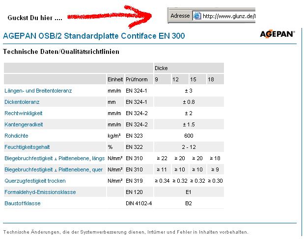

Hallo Wolli,
vielleicht hilft Dir das ....
michael

erstellt am: 31. Aug. 2004 13:07    Editieren oder löschen Sie diesen Beitrag!  <-- editieren / zitieren -->   Antwort mit Zitat in Fett Antwort mit kursivem Zitat
Danke Euch Zusammen,
das hilft mir weiter.
Besonders der Link http://www.fowi.ethz.ch/phb/deutsch/artikel/bekhta.pdf
ist spitze.
