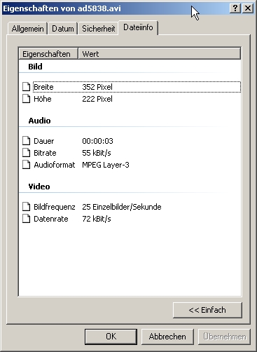

Original erstellt von güni:
das geht am besten unter eigenschaften im explorer
Dort kann man aber bei dem Rechner hier (win XP prof) gar nichts erkennen. Oder kannst Du aus diesen Eigenschaften (siehe Bild) etwas mehr herauslesen?
So viel ich weiß, gibt es dazu eine Menge Software (meist Free- oder Shareware) die einem den verwendeten Codec anzeigt. Mal den GOOGLE anwerfen und nach Codec suchen, da sollten dann auch diese Programme mit auftauchen.

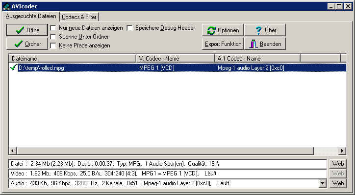

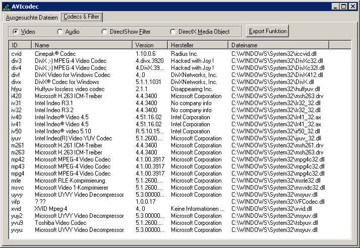

cbernuth@DENC
Beiträge: 240
Registriert: 19.07.2001
erstellt am: 24. Mai. 2004 14:36    Editieren oder löschen Sie diesen Beitrag!  <-- editieren / zitieren -->   Antwort mit Zitat in Fett Antwort mit kursivem Zitat
das Programm AVIcodec kann hier helfen. Es zeigt für gewählte Dateien alle Informationen oder auch, was alles auf Deinem rechner installiert ist.
Downloaden kann man das Prog hier:
http://avicodec.duby.info
Wer alle gängigen codecs haben möchte, dem kann ich die NIMO Sammlung empfehlen:
http://nimo.titanesk.com
Nachtrag: habe den Link gerade korrigiert... unter "Download" geht es dann weiter. Die aktuelle Version ist die 8 die 9 beta sollten nur Leute installieren, die wissen, was sie tun...
:cybernuth:
