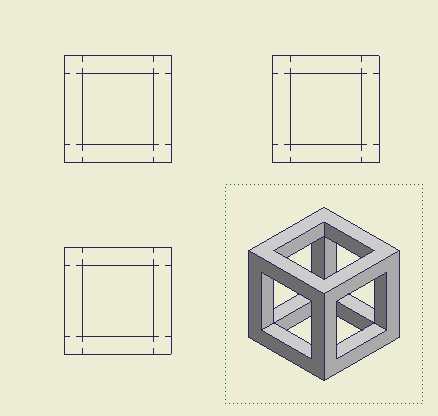

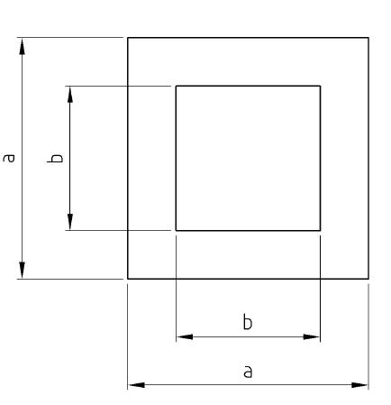

im Anhang ist eine Vorder- und eine Draufsicht eines Körpers dargestellt. In diesen Ansichten fehlen keine!!! verdeckten Kanten. Die Frage ist, wie sieht die Seitenansicht aus?
P.S. Es gibt 2 Lösungen

Hi gerhardt,
vielleicht solltest du nochmal über deine Antwort nachdenken. Ist nicht so ganz richtig! (eher ganz weit daneben).
Also an alle: WEITERMACHEN!!!

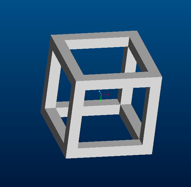

Hoffentlich klappt's jetzt mit dem Uploaden...

... und zum dritten... dieses Mal ohne ü im dateinamen...
Wenn's jetzt nicht klappt, dann gebe ich auf!

@Manuku
Perfekt! Und dann noch in 3D. Jetzt kann ich den fetten Respekt und die 10U's zurückgeben ;-)
Das freut mich.

War leider zu langsam, aber ich kam auf die selbe Lösung.

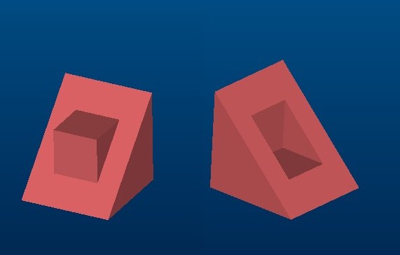

Ralf Tide
Beiträge: 943
Registriert: 06.08.2001
erstellt am: 16. Jan. 2004 10:50    Editieren oder löschen Sie diesen Beitrag!  <-- editieren / zitieren -->   Antwort mit Zitat in Fett Antwort mit kursivem Zitat
Wie wärs hiermit?
[edit]
Geht natürlich auch konkav
[/edit]
   KLAMM? Was ist KLAMM?
[Diese Nachricht wurde von Ralf Tide am 16. Jan. 2004 editiert.]

Original erstellt von gerhardt:
Moin
Aber wo werden bei Bild 1 verdeckten Kanten angezeigt?
Genau das ist es ja, die verdeckten Kanten fehlen in deiner Skizze! Wären sie eingezeichnet, würde die Vorderansicht und Draufsicht nicht dazu passen, da diese keine verdeckten Kanten haben.

Aber die verdeckte Kanten werden doch nicht angezeigt, da sie von sichtbaren Kanten uberlagert werden. Ergo brauche ich sie auch nicht einzuzeichnen.

Hallo Peter,
Durchgänge erzeugen verdeckte Kanten, die nicht von sichtbaren überlagert werden. siehe Skizze-->

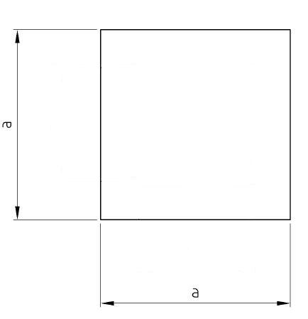

Zeichng4Model(1).pdf
gerhardt,
bei deiner Würfellösung müssten die Ansichten so aussehen:

Ahhh, da war das Brett. *rotenkopfsenk* Alles klar! Lange keine Zeichnungen mehr gemacht.
