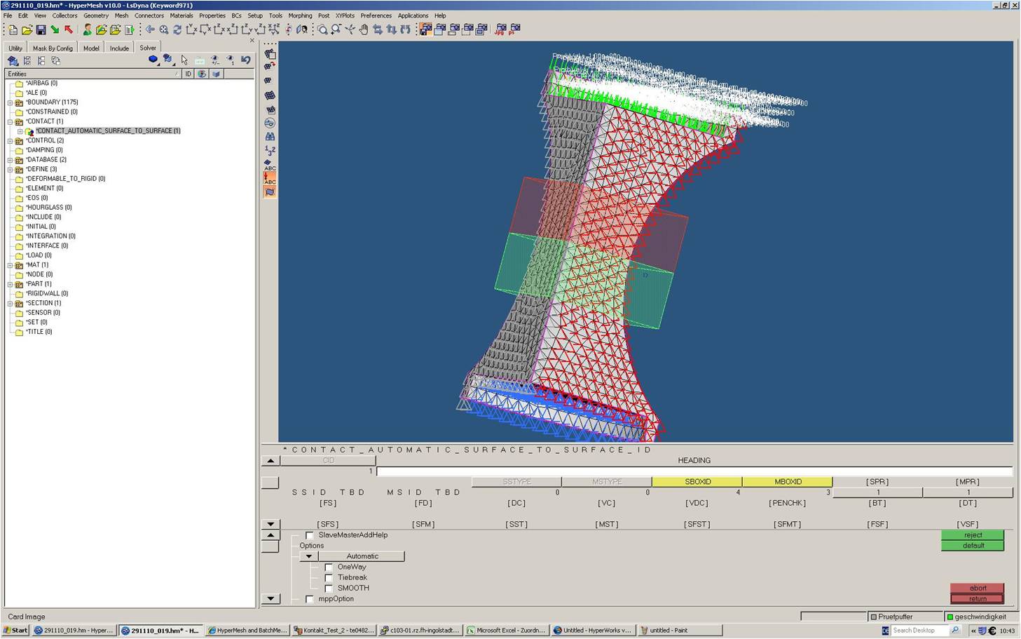

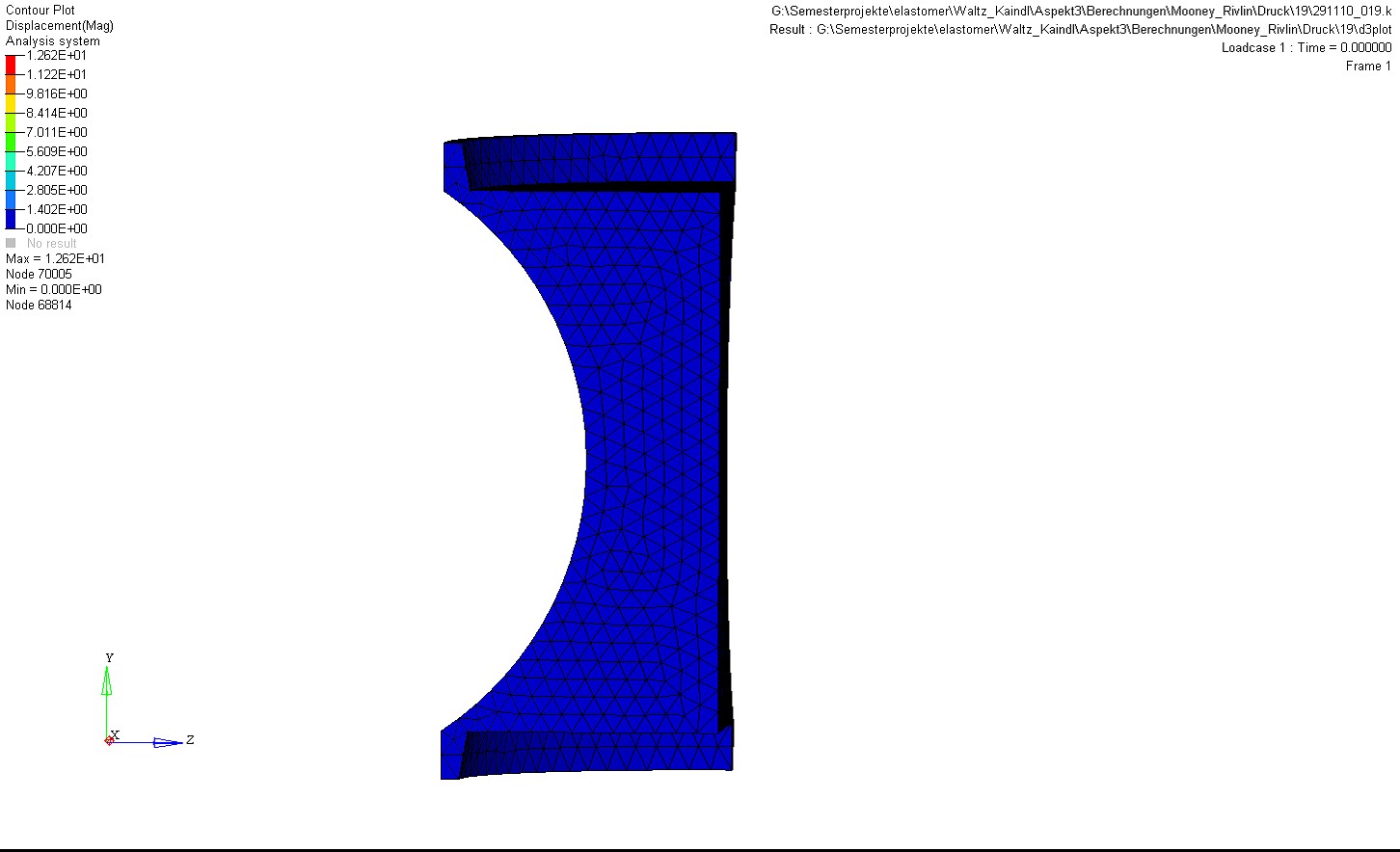

ich habe folgendes Problem:

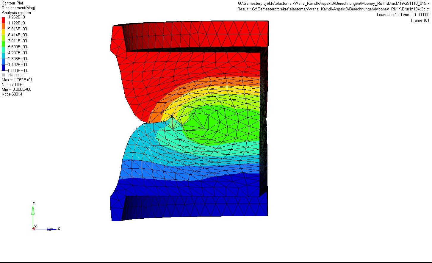

Ein Elastomer-Prüfpuffer (siehe Bilder, Viertelmodell) sollte gedehnt und gestaucht werden. Bei Druckbelastung knickt der Prüfpuffer jedoch ein und es kommt unweigerlich zum Selbstkontakt. Materialmodell ist 2 Parameter Monney-Rivlin und dazu noch inkompressibel. Als Preprocessor nutze ich Hypermesh.
Bisher habe ich folgendes Kontaktmodell genutzt:
*CONTACT_AUTOMATIC_SURFACE_TO_SURFACE
In Hypermesh noch die Slave- und Masterbox definiert, aber das Ergebnis ist aber nicht das gewünschte. Er erkennt zwar einen Kontakt, aber die Elemente durchdringen dennoch (siehe Bilder).
Daher meine Fragen:
- Welches Kontaktmodell soll ich wählen?
- Müssen zusätzliche Einstellungen vorgenommen werden z.B. in *CONTROL_CONTACT?
- Wie muss ich die Slave- und Masterbox definieren?
Vielen Dank und viele Grüße

Mittlerweile habe ich das Problem (fast) in den Griff bekommen
Als Kontaktmodell habe ich *CONTACT_AUTOMATIC_GENERAL gewählt.
SSID als part ID (einfach das gesamte Modell), somit SSTYP=3. Also nichts mehr mit SBOXID und MBOXID.
Funktioniert bei 1 (mm) Tetraeder-Vernetzung ganz gut (Bilder folgen), aber wenn ich feiner vernetze z.B. mit 0.7 (mm) habe ich eine leichte Durchdringung. Kann mir vorstellen, dass es an den Kontakteinstellung liegt. Kann mir jemand einen Tipp geben?
Vielen Dank!
Anmerkung:
*CONTACT_AUTOMATIC_SINGLE_SURFACE geht eher suboptimal (Rechnung bricht ab). Was ich nicht verstehe, da es sich doch um einen solchen Kontaktfall handelt!? Hat jemand eine vernünftige Erklärung parat?
