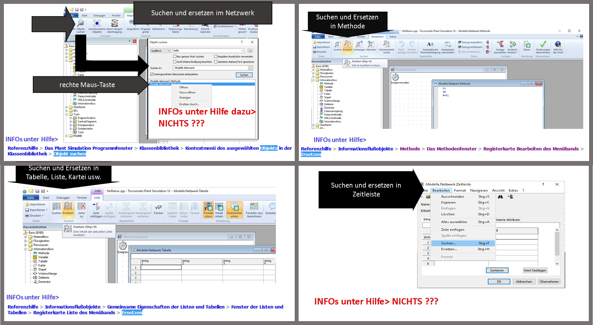

gibt es in EM-Plant die Funktion "Suchen und Ersetzen" wie beispielsweise in Excel?
Oder gibt es einen anderen Weg viele gleiche Wörter in Methoden durch andere zu ersetzen?

Hallo Mozel,
öffne bitte die Methode und drücke STRG+H (alternativ oben unter Bearbeiten auf Ersetzen klicken)
Ich hoffe ich konnte dir damit helfen

Zur Vollständigkeit..
War "Objekt suchen" seit den ersten Tagen implementiert, wurde die Funktion "Suche und Ersetze" erst später für Methoden und Tabellen und co. hinzugefügt.
Deshalb existieren in PlanSimulation (Version 12) mehrere Möglichkeiten.
Bild zeigt hoffe ich alle...(da bin ich auch nicht ganz sicher).
Interessant ist, dass nicht für alle Möglichkeiten in der Hilfedatei etwas zu finden ist.
Verwirrend finde ich den Nutzungsunterschied für STRG+F zwischen Tabelle und Methode. Während der Nutzer in der Tabelle das "Ersetzen" unter STRG+F findet, ist in der Methode diese Funktion erst nach Ausführen von STRG+H zu sehen.
INFO: Die STRG+H Funktion setzt auf der Baustein-Ebene an.
Will man über alle Methoden suchen und ersetzen, wurden früher Methoden selbst programmiert oder in diesem Forum gesucht z.B.: Beispiel.
(deshalb ist die Wahl des Titels eines Beitrages SEHR wichtig!!!)
ABER Heute kann "Objekt suchen" (im Bild: "Suchen und Ersetzen im Netzwerk") in mehreren Methoden gleichzeitig "Suche und Ersetze"  . Das ist wieder nur für Quelltext möglich, somit nur für Methoden und nicht für Tabellen anwendbar
Echt verwirrend so eine einfache Funktion so aufzublasen...hat aber wahrscheinlich gute Gründe  ...
