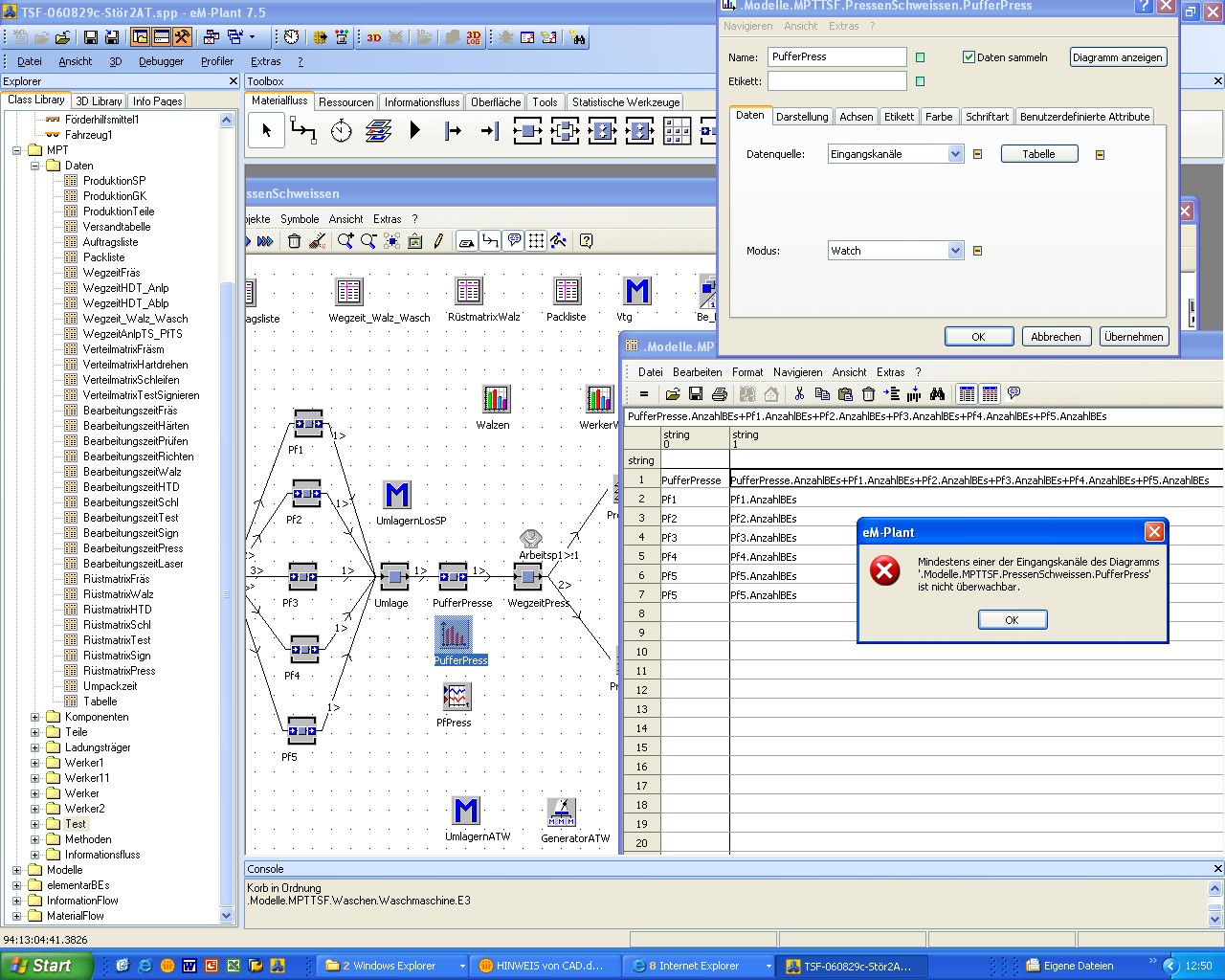

Hallo Forummitglieder!
Hoffentlich könnt ihr mir weiterhelfen.
Verschiedene Teile kommen in unterschiedlichen Losgrößen zum  Fertigungsschritt Pressen. Damit die Teile als Losgröße zusammen bleiben, werden diese in Vorpuffern (Pf1,...Pf4-> in der Realität nicht vorhanden) gesammelt.
Wenn sich eine Losgröße (z.b. 15 Ladungsträger) vollständig im Zwischenpuffer befindet, wird diese über eine Methode in den Puffer (real vorhandenen) vor der Presse umgelagert. Dadurch wird eine Vermischung der Teile vermieden und die Losgrößen werden nacheinander abgearbeitet.
Frage: Beim Aufzeichnen eines Diagrammes (Modus Watch und Plot)möcht ich den Inhalt aller Zwischenpuffer und Pressepuffer zusammen als Summe darstellen.  Wie?
Thx

erstellt am: 29. Aug. 2006 12:56    Editieren oder löschen Sie diesen Beitrag!  <-- editieren / zitieren -->   Antwort mit Zitat in Fett Antwort mit kursivem Zitat    Unities abgeben: 1 Unity (wenig hilfreich, aber dennoch)2 Unities3 Unities4 Unities5 Unities6 Unities7 Unities8 Unities9 Unities10 Unities
habs beim Modus Plot und Watch probiert. beim funktionierts aber beim watch erkennt er einen eingangskanal nicht (siehe bild)

erstellt am: 29. Aug. 2006 13:11    Editieren oder löschen Sie diesen Beitrag!  <-- editieren / zitieren -->   Antwort mit Zitat in Fett Antwort mit kursivem Zitat
die Summe kann nicht ueberwacht werden.
Wähle also "plot" oder am besten "sample"-Modus (Performance!)
