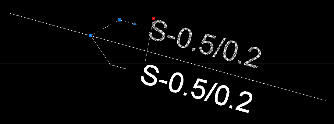

Die Antwort warum ich den Block einfüge und gleich auflöse ist folgende.
Ich muss den Text der Mulitführungslinie an einem Objekt (Line, PL, Arc) ausrichten.
Und da weiß ich nicht, wie ich das machen soll.
Außerdem steht im Textfeld bereits der Text drin, den ich haben möchte und der Abstand des Textfeldes zum Objekt soll grundsätzlich gleich sein.
Deshalb ist der geringste Aufwand den Block mit der einen Multiführungslinie einzufügen, die Richtung anzugeben und ihn dann zu sprengen.
Da dann aber manchmal der Abstand des Textes zum Objekt nicht passt, muss ich händisch nachrücken können.
Dazu muss ich die gesprengte Multiführungslinie anklicken, dann den Griff und dann den Text verschieben.
Und die Aktionen würde ich gerne automatisieren, damit ich, falls die Position ok ist nur ESC drücken muss.
Das ganze wird von vielen einzelnen Subs erledigt.
Der Block wird mit "BlkRef.Explode" gesprengt und wir sprechen vom Modelspace.
Im anhängenden Bild ist vielleicht zu verstehen, was ich möchte.
Danke für's Mitdenken und hoffentlich BEraten.
