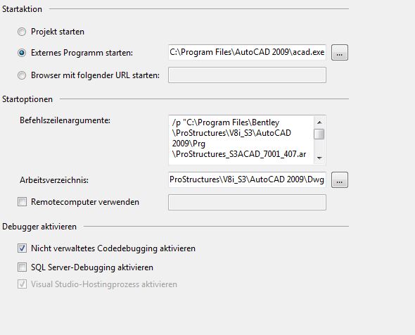

erstellt am: 12. Aug. 2010 17:02    Editieren oder löschen Sie diesen Beitrag!  <-- editieren / zitieren -->   Antwort mit Zitat in Fett Antwort mit kursivem Zitat    Unities abgeben: 1 Unity (wenig hilfreich, aber dennoch)2 Unities3 Unities4 Unities5 Unities6 Unities7 Unities8 Unities9 Unities10 Unities
mein Bemühen war von Erfolg gekrönt, ich konnte das Makro zur Gewichtsermittlung konnte ich im .NET mit dem Wrapper
nachbauen und funktioniert, bin stolz auf mich ;-)
ABER das war ja nicht viel Code und ich habe das Problem, dass ich nicht debuggen kann.
Mein Vorgehen ist folgendes:
Ich programmiere die DLL im Visual Studio, gehe dann auf Debuggen und er startet mir gleich das AutoCAD,
dann sage ich im AutoCAD netload und öffne die DLL im Debug-Ordner.
Jetzt kann ich Haltepunkte im Code setzen wie ich will, er rauscht durch und führ den Code aus.
Ich kann mir vorstellen, dass die DLL im Debug-Verzeichnis nicht mehr mit dem Visual Studio "verbunden" ist.
Aber Kluge leute im Buch sagen, das funktioniert so.
Jetzt ist es noch einfach Fehler zu finden, aber ich kann schlecht auf die Einzelschritt Abarbeitung verzichten :-(
An den Haltepunkten steht folgender Fehler mit Ausrufezeichen:
Der Haltepunkt wird momentan nicht erreicht. Für dieses Dokument wurden keine Symbole geladen
Ich habe noch ein Screenshot meiner Debug-Einstellungen angehängt.
Ich denke mal es ist nicht viel kann mir nicht vorstellen, dass alle ohne Einzelschritt programmieren ;-)
Danke schön!!!

erstellt am: 12. Aug. 2010 17:19    Editieren oder löschen Sie diesen Beitrag!  <-- editieren / zitieren -->   Antwort mit Zitat in Fett Antwort mit kursivem Zitat
hast Du wirklich VS2005? Lt. Autodesk ist VS2008 empfohlen (ich glaube seit AutoCAD 2008, das ist aber nicht sicher)
Deine Projekteinstellung steht auf 'Debug' oder auf 'Release'? In zweiterem Fall geht nix mit Breakpoint!

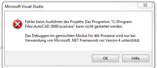

erstellt am: 13. Aug. 2010 11:14    Editieren oder löschen Sie diesen Beitrag!  <-- editieren / zitieren -->   Antwort mit Zitat in Fett Antwort mit kursivem Zitat    Unities abgeben: 1 Unity (wenig hilfreich, aber dennoch)2 Unities3 Unities4 Unities5 Unities6 Unities7 Unities8 Unities9 Unities10 Unities
Guten Morgen,
sorry, ich habe meine Signatur noch nicht aktualisiert, nutze VS 2010 Ultimate und Windows 7 64Bit Professional mit AutoCAD 2009.
Ich habe jetzt mal gegoogelt und die autocad.exe.config angepasst.
Ich hatte zuerst das Framework 2 drin, da kam der Fehler siehe Anhang.
Dann habe ich das Framework 4 eingestellt:
Code:
<startup>
<!--We always use the latest version of the framework installed on the computer. If you
are having problems then explicitly specify .NET 2.0 by uncommenting the following line.-->
<supportedRuntime version="v4.0.30319"/>
  </startup>
Dann kam der Fehler nicht mehr.

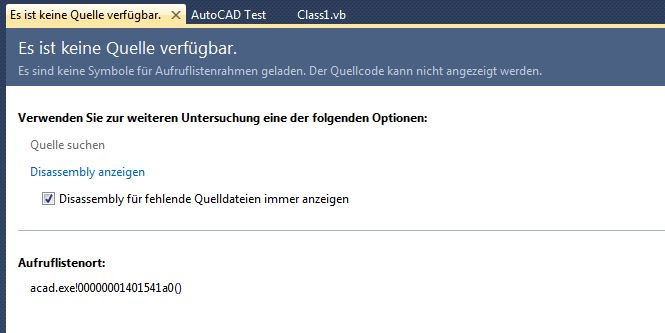

Aber anscheinend kann er die Symbole nicht finden:
C:\Program Files\AutoCAD 2009\acadlock.pdb: PDB-Datei wurde nicht gefunden oder konnte nicht geöffnet werden.
U:\develop\global\Release64\bin\acad\acadlock.pdb: PDB-Datei wurde nicht gefunden oder konnte nicht geöffnet werden.
C:\Windows\symbols\exe\acadlock.pdb: PDB-Datei wurde nicht gefunden oder konnte nicht geöffnet werden.
C:\Windows\exe\acadlock.pdb: PDB-Datei wurde nicht gefunden oder konnte nicht geöffnet werden.
C:\Windows\acadlock.pdb: PDB-Datei wurde nicht gefunden oder konnte nicht geöffnet werden.
C:\Users\alki\AppData\Local\Temp\SymbolCache\symbols\exe\acadlock.pdb: PDB-Datei wurde nicht gefunden oder konnte nicht geöffnet werden.
C:\Users\alki\AppData\Local\Temp\SymbolCache\exe\acadlock.pdb: PDB-Datei wurde nicht gefunden oder konnte nicht geöffnet werden.
C:\Users\alki\AppData\Local\Temp\SymbolCache\acadlock.pdb: PDB-Datei wurde nicht gefunden oder konnte nicht geöffnet werden.
Wenn ich in Einzelschritt vorgehe, kommt de rFehler (siehe Anhang).
Ich bin irgendwie ratlos :-(
Der Prozess ist managed :-/
Ich habe noch im I-Net die "Lösung" gefunden, die Application manuell zu starten und dann unter "Debuggen" sich an den Prozess zu hängen, finde aber nicht wie das gehen soll :-/
Das ist echt frustrierend ...

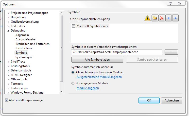

erstellt am: 15. Aug. 2010 18:10    Editieren oder löschen Sie diesen Beitrag!  <-- editieren / zitieren -->   Antwort mit Zitat in Fett Antwort mit kursivem Zitat
kannst Du mal nachsehen, ob PDB-Dateien erzeugt werden?
Nennst Du Deine Assembly überhaupt 'acadlock'?

erstellt am: 16. Aug. 2010 10:46    Editieren oder löschen Sie diesen Beitrag!  <-- editieren / zitieren -->   Antwort mit Zitat in Fett Antwort mit kursivem Zitat    Unities abgeben: 1 Unity (wenig hilfreich, aber dennoch)2 Unities3 Unities4 Unities5 Unities6 Unities7 Unities8 Unities9 Unities10 Unities
module_fehler.txt
Guten Morgen,
sorry, dass ich erst heute antworte, aber ich bin erst heute dazu gekommen.
Das mit dem "acadlock" ist mir auch ein Rätsel :-/ Ich habe es heute nochmal aufgerufen und bei Symbolladeinformationen folgendes bekommen:
C:\Program Files\AutoCAD 2009\AcMgdReverse.pdb: PDB-Datei wurde nicht gefunden oder konnte nicht geöffnet werden.
U:\develop\global\Release64\bin\acad\AcMgdReverse.pdb: PDB-Datei wurde nicht gefunden oder konnte nicht geöffnet werden.
C:\Users\alki\AppData\Local\Temp\SymbolCache\MicrosoftPublicSymbols\symbols\dll\AcMgdReverse.pdb: PDB-Datei wurde nicht gefunden oder konnte nicht geöffnet werden.
C:\Users\alki\AppData\Local\Temp\SymbolCache\MicrosoftPublicSymbols\dll\AcMgdReverse.pdb: PDB-Datei wurde nicht gefunden oder konnte nicht geöffnet werden.
C:\Users\alki\AppData\Local\Temp\SymbolCache\MicrosoftPublicSymbols\AcMgdReverse.pdb: PDB-Datei wurde nicht gefunden oder konnte nicht geöffnet werden.
C:\Windows\symbols\dll\AcMgdReverse.pdb: PDB-Datei wurde nicht gefunden oder konnte nicht geöffnet werden.
C:\Windows\dll\AcMgdReverse.pdb: PDB-Datei wurde nicht gefunden oder konnte nicht geöffnet werden.
C:\Windows\AcMgdReverse.pdb: PDB-Datei wurde nicht gefunden oder konnte nicht geöffnet werden.
Die PDB Datei wurden NICHT erzeugt, könnte das ein Berechtigungsproblem sein? ICh habe VS schon mit Admin-Rechten gestartet.
Oder muß ich noch Debug-Einstellungen machen?
Ich habe mal die Symboleinstellungen als Bildschirmschuss angehängt.
Außerdem noch die Fehler im Modulfenster als Textdatei.
Wie würdest du, Alfred, an die Sache rangehen? Nochmal ein Minimal-Application nur mit Acad - Wrapper-DLLs und probieren, ich weiß nicht wie ich an das Problem rangehen kann :-/
Vielleicht sieht jemand das Problem in den "Log"-Files ...
Mit VisualStudio 2008
Und Spass beiseite, wenn Dir 2008 nicht zur Verfügung steht, dann ein neues Projekt ('Hello World', für AutoCAD halt 'Hello Line') und Schritt für Schritt die Verweise hinzufügen, von denen Du weißt, dass Du diese brauchst.
Die Meldung der fehlenden 'AcMgdReverse.pdb' kapier ich selbst nicht, denn die wird ja nicht gebaut und zum Debuggen verwendet, aber für Deine Assemblies muss (zum Debuggen) eine PDB-Datei vorhanden sein.
Wo ich auch ein wenig skeptisch wäre, wenn ich mir Deine SysInfo ansehe: Du arbeitest mit 64bit Betriebssystem, damit auch (bei AutoCAD 2009) mit 64bit AutoCAD, hat ProSteel überhaupt eine 64bit-Version?
- alfred -
