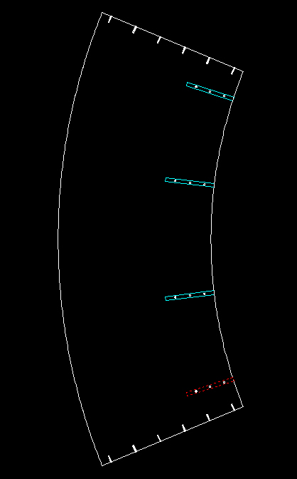

Hallo zusammen!
Versuche gerade in einer For Each - Schleife ein Prompt bzw. ein Getstring einzubauen.
Das ganze im Modul.
Thema:
- Ich klick eine Polylinie an.
- Danach sollen allen Objekte mit dem Layernamen "FK"
  ermittelt werden.
- Ist eins erkannt worden möchte ich diesem per Getstring eine
  Tiefe mitgeben.
- usw.
Bei dem ersten Objekt funktioniert das auch.
Das 2 bzw. 3 usw. wird nicht weiter abgefragt?

Kann mir da jemand auf die Sprünge helfen?
Ferner möchte ich noch per Befehlseingabe die Abfrage einbauen, ob
das neue Nutsolid von der Oberseite oder Unterseite berechnet werden soll?
Vielen Dank im voraus.
Dirk

und hast Du meine Tips von oben mal probiert?
Zumindest wird noch immer mit getString und nicht mit getReal abgefragt.
Das Durchlaufen im Debug-Mode und dabei das Err.Number-Statement zu überwachen, hast Du gemacht? Wenn ja und da wäre kein Fehler, dann könnte ich auch nicht verstehen, wieso die Abfrage nicht nochmals kommen würde.
Was hat die Selektion mit minp/maxp für einen Sinn? Die Variable werden ja jeweils mit +10 erweitert (was eigentlich eine Fensterverschiebung aber keine Vergrößerung bedeutet, müsste bei minp nicht MINUS 10 stehen?
Wenn Du einen BreakPoint auf die Zeile mit .getString setzt, wie oft bleibt diese denn da stehen? Denn soweit ich es sehe, selektierst Du die Elemente mit Crossing ==> werden da jemals mehr als ein Element ins SSet übergeben?
- alfred -
