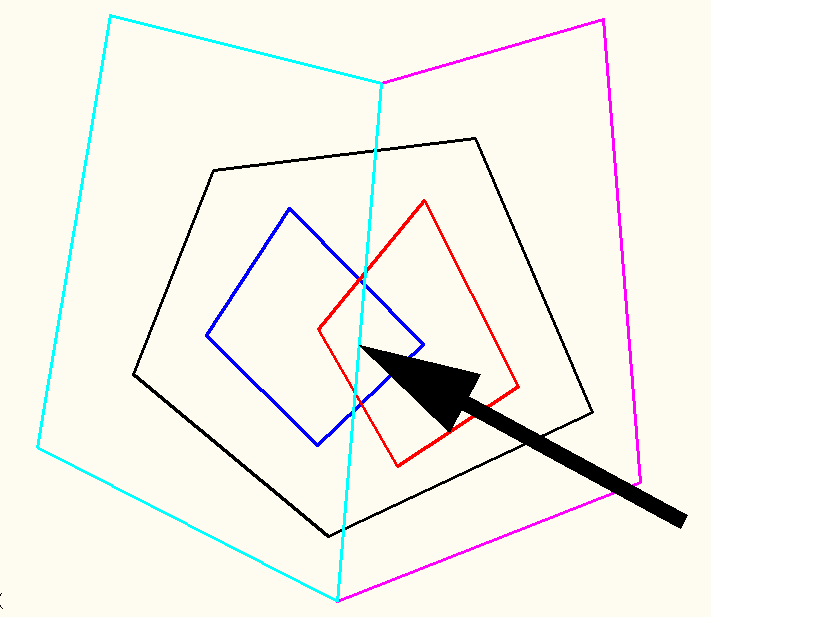

erstellt am: 04. Jun. 2010 11:33    Editieren oder löschen Sie diesen Beitrag!  <-- editieren / zitieren -->   Antwort mit Zitat in Fett Antwort mit kursivem Zitat
hast Du mein voriges schon gelesen?
>> Eine Einschränkung jedoch in bezug auf Deine Formulierung: 'im Bereich der Polylinie' geht nur im Sinne von 'auf Polylinie'
Aber Du darfst natürlich selbst auch basteln, beantworte Dir aber zuerst die Frage, welche Poly Dir Dein Programm in diesem Fall (Spitze des schwarzen Pfeils) anzeigen soll ==> siehe Screenshot.
Der Weg führt voraussichtlich über Strahlen senden und die ??? Poly finden, die vom Strahl gekreuzt wird. Ist auch eine Performance-Sache, sehr abhängig von Anzahl der Elementen und besonders spannend in einer 3D-Ansicht.
