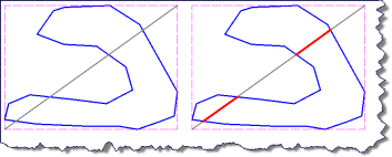

Vorschlag mit Ansatz zur Prozessorbeschäftigungstheraphie:
a) Du machst BoundingBox, dann eine Linie vom linken unteren Punkt zu rechtem oberen Punkt.
b) Holst Dir die Schnittpunkte dieser Linie mit Deinem Objekt.
c) Teilst diese in Segmente zwischen den Schnittpunkten
d) suchst Dir das Segment mit der größten Länge heraus (das innerhalb liegt, beginnend mit jedem ungeraden Schnittpunkt)
e) dort (auf dem Segmentmittelpunkt) setzt Du Deinen Beschriftungspunkt
Hilfreiche Voraussetzung für Punkt c+d, Deine Linienpunkte legst Du ausserhalb der Boundingbox oder Du stellst per Prüfung fest, ob der linke/untere Punkt und/oder rechte obere Punkt der Boundingbox auf Deiner Geometrie liegt.
Verständlich? HTH, - alfred -
