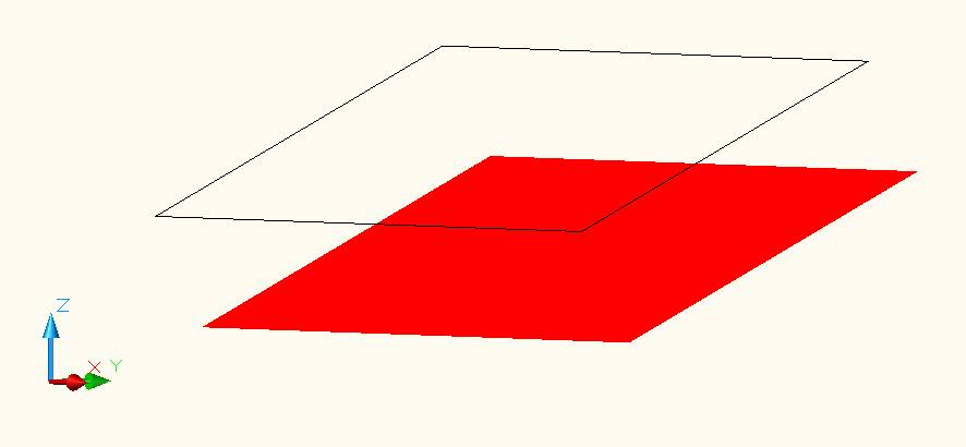

irgendwie führt eins zum anderen, von daher hätte ich hier noch eine Frage an euch:
Wieso liegt meine Schraffur nicht in der durch die Polylinie begrenzten Fläche?
wenn ich das ganze manuell mache, will heißen:
-Polylinie erstellen
-BKS ändern
-Schraffur ändern
-BKS zurücksetzen
=> fertig
dann läuft das ja auch,
aber wenn ich das ganze über VBA versuche, dann wird die Schraffur zwar erstellt, allerdings nicht in meiner Polylinie, sondern auf einer etwas tiefer gelegenen paralellen Ebene.
warum ist das so?
und wie kann ich dafür sorgen dass die Schraffur auch wirklich in meiner Polylinie erstellt wird?
hier mein Code:

interessante Sache
Noch hab ich's nicht raus, aber für alle Mitsuchenden vielleicht mein aktuelles Zwischenergebnis:
Der Versatz der Schraffur liegt (in WCS gemessen) genau um 0,-1,2 verschoben. Das ist zwar ein Zahlenwert, mit dem ich bis jetzt noch nichts anfangen kann, aber ev. sieht wer anderer Zusammenhänge mit den Koordinaten.
- alfred -
www.hollaus.at
erstellt am: 11. Jan. 2010 13:30    Editieren oder löschen Sie diesen Beitrag!  <-- editieren / zitieren -->   Antwort mit Zitat in Fett Antwort mit kursivem Zitat
ich hab keinen blassen Schimmer, wieso das passiert (mit 2010 und mit 2009 hätt ich's probiert). Ich kann Dir nur ein Workaround anbieten:
Die Extents der 3DPoly und der Schraffur vergleichen und die Schraffur dann hinschieben:

Änderungen, die Du in Deinem Code noch durchführen solltest:
a) die Poly braucht nur 4 Punkte, sollte dann aber geschlossen werden
b) Du erzeugst die Poly zwei mal (einmal als Poly und dann nochmals als Grenze der Schraffur), macht nur Geometrie umsonst, hat keinen Sinn (imho).
Mein Schnippsel sieht nach den Modifikationen so aus:

Super, Danke, jetzt sollte das Ding halbwegs laufen!
