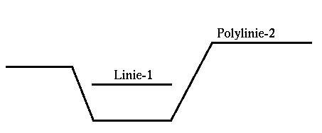

ich bin gerade dabei ein Tool zu programmieren welches aus Koordinatenlisten und anderen Daten
relativ selbstständig diverse Zeichnungen erstellt. Das klappt soweit auch ganz gut. Was mir
noch fehlt habe ich in dem Anhang mal etwas schlicht skizziert.
Ich muss die Linie-1 nach beiden Seiten auf die Polylinie-2 trimmen und dann die Fläche unter
der Linie mit Solid füllen. Ein Kinderspiel wenn man es "von vorne" macht.
Aber wie macht man es mit VBA ?? Handle der beiden Elemente hab ich gespeichert.
Habt ihr eine Idee ???

wenn die Voraussetzungen immer die sind, dass die Linie-1 schon besteht und gesichtert auf beiden Seiten (je) einen Schnittpunkt mit Polylinie-2 hat, dann:
- Schnittpunkte zwischen Polyline und Linie ermitteln (mit der Option Extend)
- durch die Segmente der Polylinie durchbasteln bis man zum ersten Segment kommt, auf dem einer der beiden Schnittpunkte liegt
- dieser Schnittpunkt ist der Startpunkt einer neuen temporären Polylinie
- an der bestehenden Polylinie-2 weiter durch die Vertizes hüpfen und jeden dieser Vertizes der temp. Polylinie hinzufügen
- BIS man zu einem Segment auf Polylinie-2 kommt, wo der zweite Schnittpunkt (von ganz oben) gefunden wird
- den zweiten Schnittpunkt der temp. Polylinie hinzufügen
- die temp. Polylinie schliessen
- eine Schraffur erstellen auf Basis der temp. Polylinie
Eine von vielen Varianten,
HTH, - alfred -

das hilft mir leider nicht weiter. Wenn ich die Zeichnung von Hand erstelle
nehme ich den Befehl Dehnen, klicke die Polylinie an, die Linie einmal rechts,
einmal links und fertig ist es. Das möchte ich automatisieren.
Wie ruft man die Befehle von VBA aus auf ? Mit SendCommand, aber was ?
Möglicherweise auch eine Frage an die LISP-Kundigen in diesem Forum.

Alfred meint, du sollst dir mal die Methode IntersectWith der Linie ansehen , der du als Parameter das Polylinienobjekte und acExtendThisEntity
mitgibst .... die Rückgabe sollten dann die Schnittpunkte sein, deren Koordinaten du der Linie als Start und Endpoint übergibst... zu den Sachen gibts auch Beispiele in der Entwicklerdoku...

Code:
  Dim tPLine As AcadLWPolyline
  Dim tLine As AcadLine
  '...tPLine und tLine sollten durch Einleseroutine ja schon bekannt sein
  Dim tIntPnts As Variant
  tIntPnts = tLine.IntersectWith(tPLine, acExtendThisEntity)
  'und hier stehen dann die Schnittpunkte drin
SendCommand ist hier absolut fehl am Platz, da Du Klicks am Bildschirm durchführen musst (um die Seite der Dehnung zu bestimmen), sollten dann aber mehrere Elemene übereinander sein, hast Du mit SendCommand keine Chance, Feedback zu bekommen, welches der Elemente jetzt selektiert wurde.

das scheint zumindest mein Linienproblem zu lösen. Vielen Dank.
Gibt es für die Flächenfüllung nicht auch einen einfacheren Weg ?
Die Zeichnung entsteht auf einem leeren Blatt, doppelte Elemente
gibt es nicht. Kann man nicht ein Klick unterhalb der Linie simulieren
und ACAD den Umring alleine finden lassen ?
