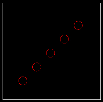

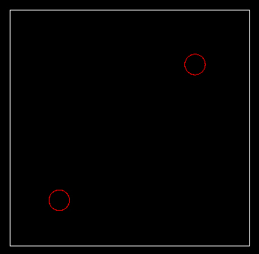

Hallo Zusammen!
Ich habe folgendes laut Bildchen Ist_Stand.
Eine Polylinie in der sich zwei Kreise befinden.
Diese sind diagonal ausgerichtet.
Nun möchte ich folgendes erreichen:
Ich gebe die Anzahl an Kreisen an, die dann zwischen diesen beiden
Kreisen automatisch platziert werden.
Den Abstand, so wie den Winkel zwischen den beiden Kreisen habe ich.
Über den Reihe Befehl geht das ja nicht.
Wie kann ich dieses in eine Schleife packen, die an Hand der Anzahl per Strahl Stück für Stück in Richtung den zweiten Kreises Punkte festlegt an den ich dann die Kreise einfüge bzw. zeichne.
Hat da jemand einen Lösungsansatz für mich?
Danke.

Hi Dirk,
brauchst nix mit Strahl zu machen, es reicht, aus den beiden Kreismittelpunkten DeltaX und DeltaY auszurechnen, das teilst Du dann in die Anzahl der Kreise, die Du haben willst, lässt ersten und letzten Wert aus (denn da sind die Kreise ja schon vorhanden.
Dim tInsPnt(2) as Double
For i = 1 to (Anzahl-1)
  tInsPnt(0) = Kreis1_X + i*DeltaX
  tInsPnt(1) = Kreis1_Y + i*DeltaY
  tInsPnt(2) = 0  'Z-Wert bleibt 0?
  ...dann kreis mit diesem Punkt und Deinem Radius zeichnen
  ...dann Eigenschaften (Layer) setzen
Next
- alfred -

Aber so ganz komme ich damit noch nicht klar?
Ich habe es mal so probiert, aber ohne Erfolg.
Code:
Dim AbDist1 As Double
Dim Anzahl As Integer
Dim ZwPKT(2) As Double
Dim i As Variant
AbDist1 = MeinDistance(BP4, BP6)
Anzahl = AbDist1 / 3
For i = 1 To (Anzahl - 1)
    ZwPKT(0) = BP4(0) + i * BP6(0)
    ZwPKT(1) = BP4(1) + i * BP6(1)
    ZwPKT(2) = 0
        Set Kreis(1) = ThisDrawing.ModelSpace.AddCircle(ZwPKT, ra(2))
Next
BP4 = Kreismittelpunkt / Kreis unten links
BP6 = Kreismittelpunkt / Kreis oben rechts
Könntest Du mir da mal auf die Sprünge helfen?
Danke Dir.
Dirk
erstellt am: 18. Aug. 2009 08:31    Editieren oder löschen Sie diesen Beitrag!  <-- editieren / zitieren -->   Antwort mit Zitat in Fett Antwort mit kursivem Zitat
Code:
Dim tDeltaX as double:tDeltaX = (BP6(0) - BP4(0)) / Anzahl
Dim tDeltaY as double:tDeltaY = (BP6(1) - BP4(1)) / Anzahl
  ZwPKT(0) = BP4(0) + i * tDeltaX
  ZwPKT(1) = BP4(1) + i * tDeltaY
Zuerst musst Du die Differenz zwischen Kreismittelpunkt-X und -Y rechnen
Dann diese Distanzen durch die Anzahl der Elemente teilen, dann geht's auch in der For-Next-Schleife
HTH, - alfred -
www.hollaus.at

Hallo Alfred!
Super und danke!
Damit hast Du mir sehr geholfen.
