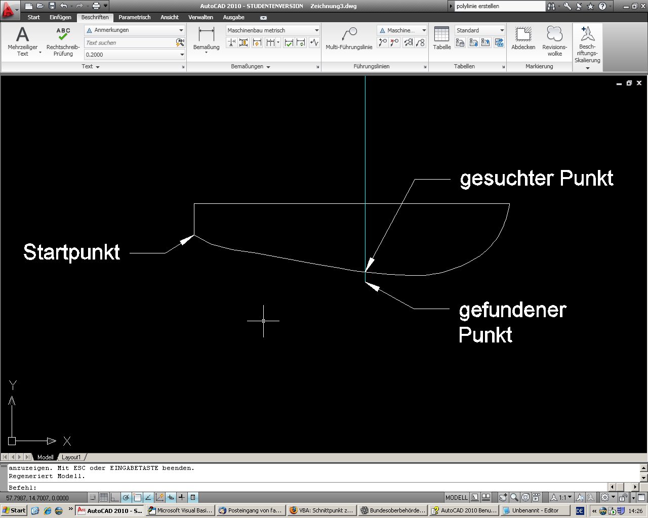

Ich programmiere gerade eine Routine für AutoCad. Der Hauptteil läuft bereits und jetzt fehlen mir noch ein paar Nebenfunktionen, welche ich partout nicht hinbekomme.
Hier also mein erstes Problem (ich teile das mal auf 2-3 Threads auf, damit andere das später besser finden):
Ich habe eine Polylinie per quadratischer Funktion angenährt und den Scheitelpunkt dieser Annäherung errechnet. Da die Annäherung minimal unter der Polylinie verläuft (man sieht, daß der gefundene Punkt darunter liegt), benötige ich den senkrecht darüber liegenden Punkt auf der Polylinie. Ich habe vom gefundenen Punkt aus eine gerade nach oben gezogen zur Markierung. M. E. wäre es nun die einfachste Möglichkeit, den Schnittpunkt zwischen dieser Gerade und der Polylinie zu ermitteln. Doch wie funktioniert das?
Als nächstes müßte ich dann die Entfernung dieses Punktes vom Startpunkt entlang der Polylinie messen. Auch das ist mir bisher noch nicht gelungen.
Jetzt auch mit Bild.. Die senkrechte Linie ist in der Originalzeichnung wesentlich kürzer und schneidet nur den unteren Teil der Polylinie, ich wollte nur nicht im programm rumspielen jetzt.
Ich danke schon einmal im Voraus für eure Hilfe,
Fabi

erstellt am: 11. Aug. 2009 12:58    Editieren oder löschen Sie diesen Beitrag!  <-- editieren / zitieren -->   Antwort mit Zitat in Fett Antwort mit kursivem Zitat
meine Bitte bleibt Dir nicht erspart:
Und dann wäre für dieses hier noch vorteilhaft, eine Zeichnung zu sehen (bitte uploaden), an der wir visuell sehen und der verbalen Beschreibung folgen können. Hilfe zu Upload findest Du hier.

erstellt am: 11. Aug. 2009 13:19    Editieren oder löschen Sie diesen Beitrag!  <-- editieren / zitieren -->   Antwort mit Zitat in Fett Antwort mit kursivem Zitat    Unities abgeben: 1 Unity (wenig hilfreich, aber dennoch)2 Unities3 Unities4 Unities5 Unities6 Unities7 Unities8 Unities9 Unities10 Unities
Das kann ich eigentlich schlecht machen, da ich mit sensiblen Daten arbeite.
Edit: Ich werde erstmal probieren, den Schnittpunkt mit IntersectWith zu finden.

erstellt am: 11. Aug. 2009 13:23    Editieren oder löschen Sie diesen Beitrag!  <-- editieren / zitieren -->   Antwort mit Zitat in Fett Antwort mit kursivem Zitat
Du hast aber sicher zum Programmieren und Testen kleine (nachgestellte) Beispiele (übst ja nicht an Zeichnungen mit 100MB Größe, oder?)
Aus dieser Beschreibung:
verweist Du ja selbst auf 'man sieht', das würden wir halt auch gerne zum besseren Verständnis, 'SEHEN'.

erstellt am: 11. Aug. 2009 14:05    Editieren oder löschen Sie diesen Beitrag!  <-- editieren / zitieren -->   Antwort mit Zitat in Fett Antwort mit kursivem Zitat    Unities abgeben: 1 Unity (wenig hilfreich, aber dennoch)2 Unities3 Unities4 Unities5 Unities6 Unities7 Unities8 Unities9 Unities10 Unities
Hast wohl recht :-)
Ich machw as fertig.. momentchen.
edit: ich habe direkt mit den originaldaten gearbeitet..
