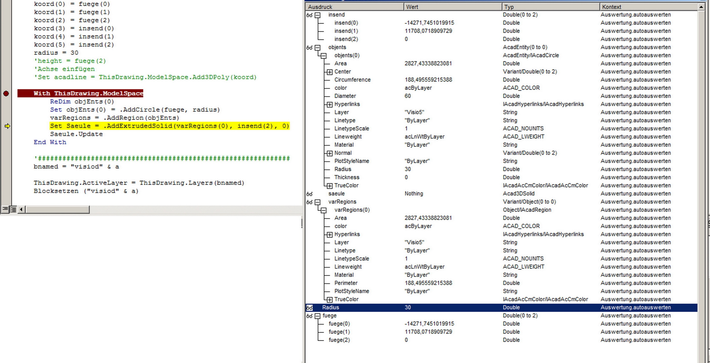

Hallo CAD.de Freunde,
ich bitte um Eure Unterstützung bei meiner Fehler-Lösung.
Ich habe als Bild den Codeauszug und das Überwachungsfenster angehängt.
Wenn ich den Code ausführe bekomme ich immer den Fehler "Laufzeitfehler'-2145386370 (8020007e)': Außerhalb des gültigen Bereichs".
Dieser Fehler tritt immer in der Zeile Set Saeule = .addExtrudedSolid....  auf.
Variablen  wurden wie folgt festgelegt:
    Dim fuege(0 To 2) As Double
    Dim Saeule As Acad3DSolid
    Dim objEnts() As AcadEntity
    Dim insend(0 To 2) As Double
    Dim radius As Double
    Dim varRegions as Variant
Könnt ihr mir bitte helfen den Fehler zu finden? Dreh mich im Kreis und komm nicht dahinter.
Der Fehler tritt bei ACAD 2008 und Civil 2009 auf.

eine große Hilfe kann ich Dir nicht sein, denn ich habe nachfolgendes Beispiel mit Civil3D2009 und 2010 probiert, läuft durch.
Soweit ich es erkennen kann, habe ich bei mir nur den Unterschied, dass die Höhe der Extrusion konstant ist und daher nicht 0 sein kann!?
Code:
Public Sub test()
  Dim tObjEnts(0) As AcadEntity
  Dim tPnt(2) As Double
  Set tObjEnts(0) = ThisDrawing.ModelSpace.AddCircle(tPnt, 30)
  Dim tRegions As Variant
  tRegions = ThisDrawing.ModelSpace.AddRegion(tObjEnts)
  Dim tSaeule As Acad3DSolid
  Set tSaeule = ThisDrawing.ModelSpace.AddExtrudedSolid(tRegions(0), 10, 0)
End Sub
Vielleicht hilft's trotzdem, wenn Du mal meines probierst und dann zusammenstoppelst
Viel Erfolg, - alfred -

Hallo Alfred,
du hast mich auf den Fehler gebracht.
Das Problem war nicht die konstante Höhe der Extrusion bzw die Höhe null, sonder wurde bei mir die Höhe gar nicht zugewiesen (sprich sie war leer). Dachte das kontrolliert zu haben... man wird blind...
Manchmal sollte man wirklich eine Nacht darüber schlafen.
Danke für die Hilfe.
