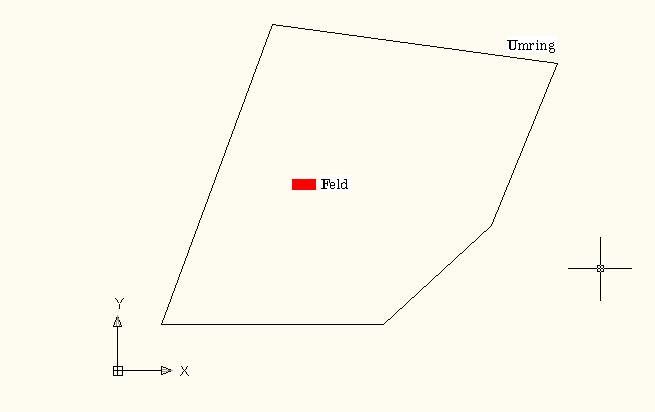

Im Anhang ist ein Bild in dem Umkreis möchte ich verschieden viele Felder einfügen, die sich nicht mit anderen schneiden.
Die Hauptfrage ist, wie kann ich die Auswahl(markierte Zeile) verbessern?

jetzt verstehe ich langsam, folgende Verbesserungen sind für Deinen Code möglich:
a) das SelectionSet mit Filter bauen (z.B. dass nur BlockReferenzen gefiltert werden, wenn die Blocknamen auch noch alle gleich sind, dann auch noch danach), dann muss nicht die ganze Zeichnung (alle Geometrieelemente) durchgescannt werden
b) wenn Du im IF die richtige ObjectID gefunden hast, dann mit 'Exit For' die Schleife verlassen, denn Du hast die gesuchte Antwort schon, da braucht er nicht weitersuchen.
c) und wenn's noch schneller gehen soll, dann vor Bildung des SelectionSets mal grundsätzlich mit den Extents der Polylinie vergleichen, soll heissen, wenn der Anwender einen Punkt gezeigt hat und dieser Punkt schon mehr links liegt, als die ExtentsMinima der Polylinie liegen (und das gleiche für rechts, oben, unten), dann kann der Block schon nicht mehr drin liegen, dann ersparst Du Dir das SelectionSet anlegen und auch den Block einfügen, um diesen nachher wieder zu löschen.

erstellt am: 14. Mai. 2009 19:43    Editieren oder löschen Sie diesen Beitrag!  <-- editieren / zitieren -->   Antwort mit Zitat in Fett Antwort mit kursivem Zitat
Hi Silvian,
ohne jetzt Code zu schreiben, versuche ich, Deinen zu beschreiben:
Es gibt eine Polylinie, deren Array von Koordinaten in <Koord> gespeichert ist.
Du forderst den Anwender auf, einen Punkt zu zeigen, an dem Du danach eine BlockReference <feld> einsetzt.
Jetzt beginnst Du mit der Prüfung, ob dieser Block innerhalb der <Koord>-Liste liegt:
Du erstellst ein SelectionSet um alle Elemente innerhalb der Koordinatenliste zu sammeln (die Polylinie darf also nicht durch Bögen begrenzt sein, nur gerade Segmente, da Du ein SelectionSet baust, das alle Elemente innerhalb der Koordinatenliste sucht)
Dann gehst Du das SelectionSet durch und suchst, ob Deine BlockReference <feld> darin vorkommt, und da stehen wir jetzt:
Der sinnvollste Vergleich kann über Handle oder über ObjectID gehen, wieso willst Du über den Einfügepunkt gehen (wo Du beim Vergleich erstens X und Y und Z vergleichen müsstest, Deine Fehlermeldung sagt indirekt, dass Array's nicht mit '=' verglichen werden können, und zweitens mit der endlichen Anzahl von Dezimalstellen immer mit einer Toleranz rechnen solltest), das kostet nur bedeutend mehr Kraft (3 Doubles vergleichen ist eine Vielzahl von CPU-Steps verglichen mit einem Long-Wert oder einem (kurzen) String.
Ich habe aber das Gefühl, dass ich dann den Vergleich mit ObjectID zur Abfrage, ob das Feld innerhalb ist, streichen kann, da die ObjektID der Blockref meines Feldes immer gleich ist oder?
...das verstehe ich eben nicht, denn wenn die Prozedur ein zweites mal angestartet wird, wird eine neue BlockReference gesetzt und die hat eine andere ObjectID, wieso sollte diese gleich sein?

            Set tBlRef = ThisDrawing.ModelSpace.InsertBlock(tInsPnt, BlRefName, BlRefScale, BlRefScale, BlRefScale, BlRefRot)
            If tBlRef Is Nothing Then
               Call MsgBox("Block zum Einfügen nicht gefunden, Abbruch")
            Else
               'dann bauen wir SelectionSet und pruefen, ob die BlockReference gefunden wird
               'zuerst umwandeln der Polylinien-Koordinaten in SSet-Koordinaten
               tCoords = getLwPlineVertizes(tPoly)
               'dann erstellen wir einen Filter, der nur auf den Blocknamen filtert
               Dim tDxfCode(1) As Integer: tDxfCode(0) = 0: tDxfCode(1) = 2 'Blockname
               Dim tDxfValue(1) As Variant: tDxfValue(0) = "INSERT": tDxfValue(1) = BlRefName
               'jetzt zoomen wir zu den Extents der Polylinie
               Call ThisDrawing.Application.ZoomWindow(tMinExt, tMaxExt)
               'und jetzt das SelectionSet bauen
               Set tSSet = ThisDrawing.SelectionSets.Add("TempSSET")
               If tSSet Is Nothing Then Set tSSet = ThisDrawing.SelectionSets.Item("TempSSET")
               tSSet.Clear
               Call tSSet.SelectByPolygon(acSelectionSetWindowPolygon, tCoords, tDxfCode, tDxfValue)
               If tSSet.Count > 0 Then
                  tIsOutside = True
                  Dim tScanEnt As AcadBlockReference
                  For Each tScanEnt In tSSet
                     If tScanEnt.Handle = tBlRef.Handle Then
                        tIsOutside = False
                        Exit For
                     End If
                  Next
               Else
                  'der block ist ausserhalb
                  tIsOutside = True
               End If
            End If
         End If
         If tIsOutside Then
            If (tBlRef Is Nothing) Then tBlRef.Delete: Set tBlRef = Nothing
            Call MsgBox("Feld ist nicht vollständig innerhalb der Polylinie")
         End If
      End If
   End If
End Sub
Private Function getLwPlineVertizes(ByRef Pline As AcadLWPolyline) As Variant
   Dim tRetVal() As Double
   Dim tTempCoords As Variant
   tTempCoords = Pline.Coordinates
   'umwandlung von 2d auf 3d Koordinaten
   Dim tIndexMax2D As Integer
   tIndexMax2D = UBound(tTempCoords)
   ReDim tRetVal(((tIndexMax2D + 1) / 2 * 3) - 1)
   Dim i As Integer
   For i = 0 To tIndexMax2D Step 2
      tRetVal(i / 2 * 3) = tTempCoords(i)
      tRetVal(i / 2 * 3 + 1) = tTempCoords(i + 1)
      tRetVal(i / 2 * 3 + 2) = 0
   Next
   'und jetzt noch schliessen
   ReDim Preserve tRetVal(UBound(tRetVal) + 3)
   tRetVal(UBound(tRetVal) - 2) = tRetVal(0)
   tRetVal(UBound(tRetVal) - 1) = tRetVal(1)
   tRetVal(UBound(tRetVal) - 0) = tRetVal(2)
   getLwPlineVertizes = tRetVal
End Function

Silvan01
Sehen Sie sich das Profil von Silvan01 an!   Senden Sie eine Private Message an Silvan01  Schreiben Sie einen Gästebucheintrag für Silvan01
Beiträge: 128
Registriert: 28.04.2009
AutoCAD Civil 2009
erstellt am: 15. Mai. 2009 08:56    Editieren oder löschen Sie diesen Beitrag!  <-- editieren / zitieren -->   Antwort mit Zitat in Fett Antwort mit kursivem Zitat    Unities abgeben: 1 Unity (wenig hilfreich, aber dennoch)2 Unities3 Unities4 Unities5 Unities6 Unities7 Unities8 Unities9 Unities10 Unities
Hi alfred,
1000 Dank erstmal, dass du dir so viel Mühe gemacht hast!
Ich Teste das jetzt mal .
Silvan
