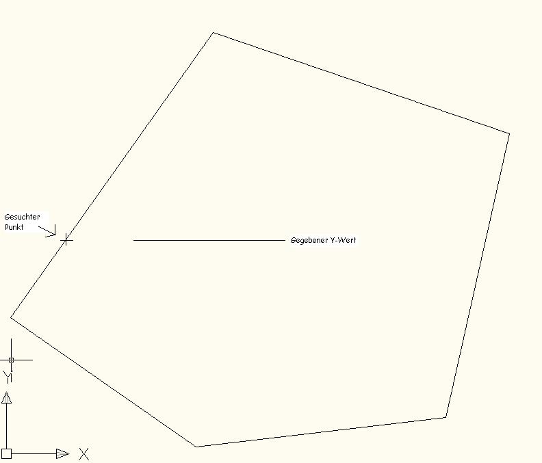

ich bin bei meiner Programmierarbeit noch auf ein Problem gekommen.
Ich habe meine LWPolylinie und will diese nach einem Punkt durchsuchen. Der Y-Wert des Punktes ist gegeben und der X-Wert sollte so klein wie möglich sein.
Kann mir jemand helfen?

Hallo Silvan,
du durchläufst in einer Schleife alle Koordinaten deiner Linie.
Voerher definierst du eine Variable zb. MIN_X und setzt die auf den fiktiven Wert 999999999.
In einer If Abfrage vergleichst du die Koordinaten.
Wenn der passende Wert gefunden wurde fragst du ab ob der zugehörige X-Wert kleiner als der MIN_X Wert ist. Wenn ja merkst du dir den Index des Punktes und speicherst diesen X-Wert in MIN_X.
Am Ende der Schleife hast du dann den Index des Punktes mit dem gewünschten Y-Wert und minimalen X-Wert.

Hallo Stelli,
und woher bekomme ich den meine kompletten Koordinaten?
Bei .Coordinates bekomme ich doch blos die einzelnen Eckpunkte der Polylinie oder?

Hallo Silvan,
Original erstellt von Silvan01:
Hallo Stelli,
Silvan
Was sind komplette Koordinaten ?
Ich habe es so verstanden das du die Knickpunkte der Linie meinst.
Vielleicht erklärst du mal die Aufgabenstellung genauer.

wie ist es mit ner (Hilfs)Linie mit der Y-Koordinate und Test auf Schnittpunkte mit der Polylinie? .. da dann den mit dem kleinsten X-Wert ..?

Hallo nochmal,
ich habe meine Polylinie und will testen ob es irgend eine Koordinate auf der Polylinie mit dem gegebenen Y-Wert gibt.
Hab mal ein Bsp. gezeichnet
@CADmium: ja und wie bekomme ich den Schnittpunkt?
Silvan

Hallo Silvan,
die Fragestellung ist doch schon besser.
Du erzeugst wie Cadmium schon vorgeschlagen eine Hilfslinie (2. Punkt mit Offset zum ersten) und ermittelts mit der Methode IntersecWith die Schnittpunkte.
varSchnittpunkte=Polylinie.IntersectWith(Hilfslinie,acExtendBoth)
Es gibt noch einen anderen Parameter für acExtendBoth denn ich aber aus dem Kopf nicht kenne. Eigentlich braucht ja nur die Gerade gedehnt werden.
Dann hast du deine Schnittpunkte. Dann wieder nach dem kleinsten Wert sortieren und fertig.

Danke euch beiden ich werde das jetzt so einbauen
