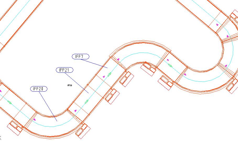

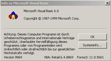

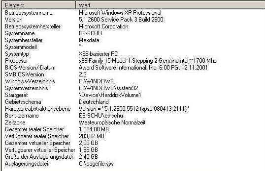

im Anhang die Angaben zu meinem Rechner und VB. Das dritte Bild zeigt eine Förderstrecke, welche sich aus Einzelementen zusammensetzt. (Das Programm dazu habe ich gemacht.) Nun müssen die Förderer Positioniert werden, d.h. sie müssen mit einem Anstrich und einem Ballon mit Positinsnummer versehen werden. Im Verlauf der Projektierung ändert sich mitunter die Förderstrecke, so daß anschließend eine neue Positionierung erforderlich ist. Dazu muß der Ballon und Anstrich entfernt und der neue - mit neuer Positionsnummer gezeichnet werden.
Um das zu erreichen, möchte ich Anstrich und Ballon in einer Gruppe zusammenfassen und den Namen der Gruppe als Attribut eines Förderer abspeichern. Wird nun der Förderer im Rahmen der Neupositionierung angeklickt, sollen alle in der Gruppe zusammengefaßten Elemente gelöscht, der neue Anstrich/Ballon gezeichnet und wieder in einer neuen Gruppe zusammengefaß werden.
Mein Problem: Wie kann ich Anstrich und Ballon, die gerade mit VBA gezeichnet wurden, nur mit VB-Mitteln (nicht als Bediener) zu einer Gruppe zusammenfassen? Wie kann man die zu einer benannten Gruppe zusammengefaßten Elemente (mit VB-Mitteln!) löschen? (Nicht nur die Gruppe auflösen.)

Zum Zeichnen des Balloons: Ich möchte den Anstrich und Balloon nicht in einen Block fügen, weil es dann nur einen (!!) Einfügepunkt gibt.Ich möchte aber die Lage des Balloons händisch über Griffe verändern können und den Anfangspunkt des Anstrichs auf seinen Startpunkt belassen (Gummiband). So bin ich auf Gruppe gekommen.

Wird das Layout nun weiter verändert (zB Variantenuntersuchung), muß auch die Positionierung  verändert werden und das muß "idiotensicher" gehen: alte Elemente automatisch entfernen, Positionierung des Balloons gut sichtbar, Prüfung der Positionsnummer, Ändern des Leistungsverzeichnisses in Excel, ...
