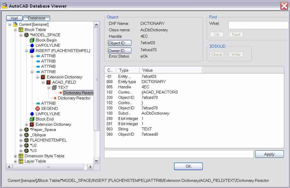

Hallo Leute,
In meinen letzten Beitrag "Vom auussgew.Listviewelemt zum dazugehörigen Block", bin ich auf ein weiters Problem gestoßen, was nicht ohne weiters in VBA zu lösen ist, wie man mir als Quereinsteiger mitteilte. Deswegen will ich es zu einem neuen Thema machen.
In meinen Blockattribut (siehe Besispiel.dwg) ist der  Wert des Attributes "Flächenbezeichnung" über ein Schriftfeld assoziativ mit einer geschl. Polylinie
verknüpft. Der Flächeninhalt der PL wird in das Attribut übernommen.
Ich suche nach einer Möglichkeit in VBA über das Blockattribut die ObjectID der verknüpften Polylinie zu ermitteln.( Ich benötige den Layernamen der Polylinie, um zu überprüfen, ob allen Flächenstempel- Blöcke  auch die richtige Polylinien zugwiesen wurden)
In AutoLisp ist das möglich, aber da ich in VBA ein ListView generiert habe, und ich diese Funktionalität weiter nutzen will, möchte ich dasselbe auch in VBA programmieren.

Ich habe  noch ein Screenshot gemacht, mit dem Eigenschaftsfenster
vom Schriftfeld des Attibutwertes Flächeninhalt. Dort ist ja auch die Object-Id der Polylinie ablesbar. Ich habe zwar auch schon etwas über Schriftfelder im Forum gelesen, konnte es leider für meine Belange nicht verwenden.
Falls es in VBA nicht möglich sein sollte, kann ich von VBA aus an Lisp die ObjekID des Blockattributes übergeben und als Rückgabewert die OID der Polylinie bekommen? Ich habe gelesen, dass man nur Strings übergeben kann.

Hallo Volker,
wenn es ein MText wäre wäre es einfach. Da gibt es die Methode in der Com Schnittstelle.
Code:
debug.print Mtext.FieldCode
Bei Attribut ist das aber leider nicht der Fall. IMHO wird die Felddefinition in einem Dictionary gespeichert. Normalerweise müsste man dieses auslesen können.
Um das zu Testen hab ich mal versucht und folgenden "Test" gebaut.

Geht aber irgendwie nicht
Ich denke mit der Kombi Lisp und VB wird das am "besten" hinhauen.
Und besser ein Umweg als gar kein Weg.

Ich hoffe, ich nehme Dich nicht zu sehr in Anspruch, aber wenn es gelingen würde, in result den Layernamen zu übergeben, wäre mir schon sehr geholfen.
Im Anhang ist der Block mit den Attributen, den ich abfrage.
Gruß Volker
