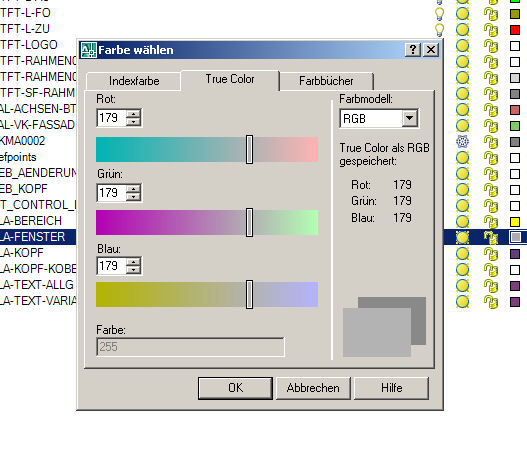

Hallo an Alle,
weiß jemand warum bei Grautönen (Indexfarbe 250- 255) die Truecolorwerte(RGB) nicht den Indexfarben entsprechen?
Ist da irgend ein Korekturfaktor vorhanden?
Kann man das irgendwie berichtigen?
Vielen Dank im Vorrraus.

das stimmt. Und normalerweise ergeben die RGB-Werte einer Farbe auch wieder den Indexwert einer Farbe. Nur probier das mal bei den Grautönen (index 250-251). Dort ergeben die RGB-werte nicht die Indexfarbe. So hat z. B. die Indexfarbe 255 im Orginal die RGB Werte von Blau = 179, Rot = 179, und Grün = 179. Das ergibt dann ein helles Grau. Wenn mann aber die Truecolorwerte(mit VBA) der Farbe ausliest, dann haben Blau, Rot und Grün den Wert 255, was annähernd Weiß ergibt.
Ich kann mir nicht recht erklären was da falsch läuft.
Gruß, Theo

Hallo Stelli,
bei mir nicht ich weiß nicht wieso.
Die anhängende Datei ist ein Bildschirmausschnitt von mir.
In dem der Farbdialog zu sehen ist.
Gruß, Theo

Hi Theo,
ich kann Wilfried nur bestätigen, bei schwarzem Hintergrund wird die Farbe ACI255 mit RGB 179,179,179 dargestellt, mit weissem Hintergrund mit RGB 255,255,255 (was nicht 'annähernd' weiss, sondern echt weiss ist   )
Und damit kann man/Frau sich auch nicht darauf verlassen (zumindest am Bildschirm), wie ACI ==> RGB und RGB ==> ACI umgewandelt wird (zumindest für Farben 7,250-255 (und ich nehme auch an, gleiches bei ACI 8 und 9).

Hallo Alfred,
das mit den Hindergrundfarben ist des Rätsels Lösung.
Ich hatte auch einen Verdacht in diese Richtung. Habe es aber anscheinend nicht richtig kontroliert. Aber es stimmt die Farbe des Hindergrunds beeinflußt die Truecolorwerte der ACI-Farben im Farbdialog.
Ich habe die Sache jetzt schon gelöst in dem ich nur noch die Indexwerte verwende, auf die ist Verlaß.
Danke an Alle für die Hilfe.
