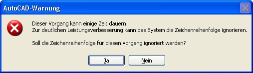

im Verlauf eines VBA-Makros werden unteranderem die Elemente eines SelectionSets in den Ursprung versetzt. Allerdings greife ich dabei auf
ThisDrawing.SendCommand "_explode" & vbCr & "_p" & vbCrLf
zurück, denn es handelt sich unter anderem um Bemaßungen, Leader, ..., die von VBA nicht aufgelöst werden (oder hat jemand einen Tip, wie das geht?).
Sobald der Auswahlsatz ein wenig größer wird, meldet sich AutoCAD (MAP 2008) mit einer Warnung, dass das lange dauern könnte und fragt, ob es die Zeichenreihenfolge ingnorieren darf.
Wie bekommt man dieses Fenster unterdrückt?
Danke im Voraus - Peter

schon mal mit der SYSVAR EXPERT experimentiert ?

Danke für Deine schnelle Antwort, habe von 0 bis 5 alles durchprobiert, ändert nix. Auch Filedia ist auf 0.

... na dann DRAWORDERCTL ...

Hallo Thomas,
DANKE! 10 Units ... DRAWORDERCTL ... war des Rätsels Lösung.
@Alfred ... ja, wollte ich gern tun, nur lassen sich (z.B.) Bemaßungen nicht per VBA explodieren.
