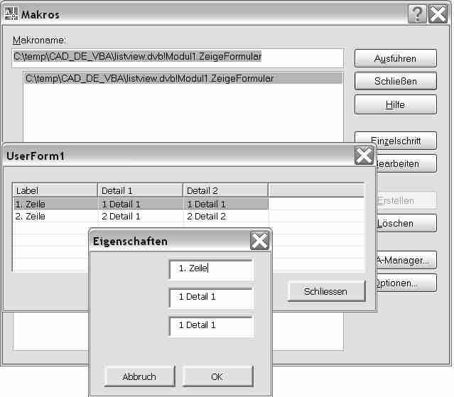

Wenn ich von meinem Listview1 einn Doppelklick Ereignis auslöse und mir ein Unterformular öffne, in dem ich in 5 Textfeldern die Attributwerte meines im Listview1 ausgewählten Blockes anzeigen lasse und den Eintrag der Textfelder ändern möchte, wie Du es mir vorgeschlagen hast,(bishier funktioniert mein Programm noch), gehen mir beim Click - Ergeignis meiner Befehlsschaltfläche des Unterformulares die Verweise auf mein Auswahlsatz sowie auf den ausgewählten Listeneintrag verloren. Dazu der relevante Quelltext:
Public Sub ListView1_DblClick()
' Verweis auf den Inhalt eines  Listview -Unterlementes
Set LS = ListView1.SelectedItem.ListSubItems.Item(1)
' Verweis auf das entsprechende Element des Auswahlsatzes
Set ent = ListView1.SelectedItem.Tag
' Attribut des ausgewählten Blockes
att_name = ent.GetAttributes
'Übergabe der einzelnen Attributwerte an die Textfelder meine Unterformulares
UserForm1.TextBox1.Value = att_name(0).TextString
UserForm1.TextBox2.Value = att_name(1).TextString
UserForm1.TextBox3.Value = att_name(2).TextString
UserForm1.TextBox4.Value = att_name(3).TextString
UserForm1.TextBox6.Value = att_name(4).TextString
' Anzeigen des Unterformulares
UserForm1.Show
End Sub
Public Sub CommandButton1_Click()
' Beim Klicken der Befehlsschaltfläche des Unterformulares
' kann ich den Wert des Textfeldes weder an das Element des Auswahlsatzes übergeben
ssnew.Item(a).GetAttributes(1).Text = UserForm1.TextBox2.Value
' oder
att_name(1).TextString = UserForm1.TextBox2.Value
'noch den Textinhalt rückführen an das Unterelement des ausgewählten Listenfeldes
LS = UserForm1.TextBox2.Value
End Sub

Im Zuge der Formularsteuerung habe ich als AutoCAd- VBA -Neuling leider noch ein anderes Problem, was ich nicht lösen kann, wenn Du die letzen Beiträge Dir angesehn hast, kannst Du Dir im Groben eine Vorstellung machen. Ich habe es Dir nochmal wie folgt zusammengefasst.
Vielleicht kannst Du, wenn es nicht zu zeitintensiv ist, einen Tipp geben.
Wenn ich von meinem Listview1 einn Doppelklick Ereignis auslöse und mir ein Unterformular öffne, in dem ich in 5 Textfeldern die Attributwerte meines im Listview1 ausgewählten Blockes anzeigen lasse und den Eintrag der Textfelder ändern möchte, gehen mir beim Click - Ergeignis meiner Befehlsschaltfläche des Unterformulares die Verweise auf mein Auswahlsatz sowie auf den ausgewählten Listeneintrag verloren. Dazu der relevante Quelltext:

listview.dvb.txt
Hallo Volker,
anbei mal ein Beispiel wie du die Werte übergeben kannst.
Wilfried Stelberg

listview.zip
Hallo Volker,
...obwohl ich auch ADT 2005 verwende, kann ich die DVB zwar laden, aber das Makro nicht ausführen(Speicherzugrifssverletzung). Habe es auch in AC 2006 und 2008 versucht.
Habe es mit AC2008 gemacht, aber auch mit AC2004 probiert und läuft.
Vielleicht liegt es an dem verwendeten ACFocusControl. Ich nehme es mal raus. Du brauchst es ja nur neu ins Formular einfügen. Ein zusätzlicher Code ist nicht notwendig. Allerdings funktioniert es auch ohne. Mit Control sieht es nur eleganter aus.
...Das Problem wird aber weiterhin sein, dass ich die Textfeldwerte an das Attribut nicht zurückführen kann, weil in der Click- Prozedur der Befehlsschaltfläche des Unterformulares mir der Auswahlsatz der Blockattribute nicht zur Verfügung steht.
Doch kannst du. Das Eigenschaftenformular wird ja gebunden geöffnet. Der Programmcode in deinem Hauptfenster wird erst fortgesetzt wenn das Eigenschaften Formular geschlossen wird.
Da kommt dann dein Code zur aktualisierung des Blockes mit den Attributen rein. Die Referenz zum Block hast du doch im TAG des Listviewnodes gespeichert.

Hallo Volker,
das Problem mit den ungebunden/gebundenen Formularen ist eigentlich ganz einfach.
In meinem Beispiel wird durch die Sub ZEIGEFORMULAR die Userform1 ungebunden aufgerufen.
Ein Doppelklick auf ein Listview Item öffnet das Eigenschaften Formular gebunden.
Was unschön ist, aber der Lösung keinen Abbruch tut, ist das sich das Formular etwas ungewöhnlich verhält und nach einer Interaktion immer wieder den Fokus verliert.
Das kannst du, wie Henning schon zuvor beschrieben hat, vermeiden in dem du das ACFOCUSCTRL Control aus der Werkzeugpalette in die Userform1 ziehst. Zusätzlicher Programmcode ist nicht notwendig.
Wenn du nun das Formular mit der gleichen Sub startest wirst du den Unterschied sehen.
IMHO gibt es höchtens später ein Problem wenn man die DVBs zwischen Rechner mit unterschiedlichen AutoCAD Versionen austauschts. Dann wird wohl unter Umständen eine andere nicht kompatible Version des Kontolls verwendet.
