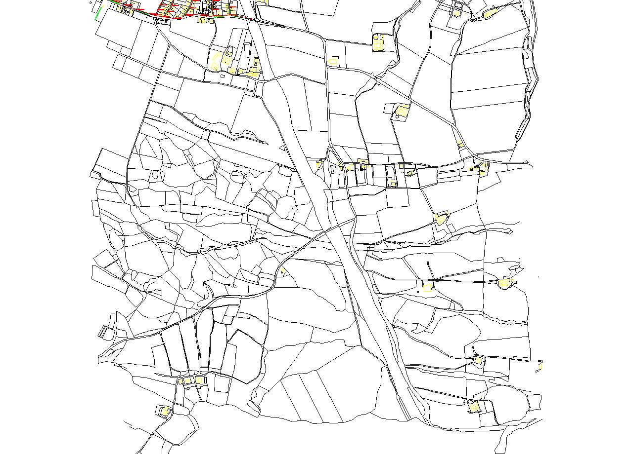

Hallo erst mal an alle,
Ich habe da ein mir unverständliches Problem beim Exportieren eines *,bmp's.
Vorerst mal eine Code Ausschnitt
                Application.WindowState = acNorm
                Application.height = 630
                Application.Width = 528
Damit erreiche ich das der Fensterinhalt einer Größe von 500x500 entspricht
                ZoomWindow point1, point2
point1 und point2 sind so das dies auch einen Ausschnitt von 500x500 entspricht
                Set sset = ThisDrawing.SelectionSets.Add("TEST1")
                sset.Select acSelectionSetCrossing, point1, point2
                    If sset.count = 0 Then
Test ob Objekte vorhanden-ansonsten weiterspringen
                        GoTo Sprung:
                    End If
                ThisDrawing.Export exportfile, "bmp", sset
So gut so weit - jetzt mein Problem
In genau dieser Form funktioniert das speichern der BMP zeitweilig echt gut und ich habe auch BMP's mit 500x500 -
Aber aus mir nicht erklärbaren Gründen kommt es immer wieder mal vor das die BMP's 1276x920 also die volle Bildgröße haben der Bildinhalt aber meinen SelectionSet entspricht. - Siehe Beispielbild
Hat wer eine Idee woran das liegen kann?
Bin für jeden Rat Dankbar!!!
lg. hkern

Hast Du schon mal probiert, nach dem Zoom zu prüfen, ob dieser auch wunschgemäß durchgeführt wurde? Z.B. mit:
Code:
ThisDrawing.ActiveViewport.Height
Ich hätte probeweise auch mal den Objektfang vor dem Start der Exports ausgeschaltet (nur damit Objektfänge nicht das Zooming beeinflussen, sollte zwar nicht mit Deinem Code, aber was weiss man? Ist ja auch nur Software ).
Tritt das Problem, wenn es auftritt, für alle Zoom-Ausschnitte einer Zeichnung auf oder nur bei einigen/einem von mehreren Ausschnitten? Wenn Du es mehrfach startest, kommt es immer beim gleichen Ausschnitt zum Fehler?

Sorry war verhindert, darum erst jetzt eine Antwort.
Also das Zoomen wird durchgeführt...
aber das ist irgendwie ja nicht das Problem - es werden ja eh nur die gezoomten Daten (siehe *.jpg) gespeichert - aber die gesamte Bildgröße ist eben nicht die gezommte Größe sondern einfach eine Bildschirmgröße! Daher die  Ränder links und rechts.
Wenn dieser Fall eintritt dann passiert dies für alle Bilder die ich in diesen Durchlauf aus meiner Zeichnung erstelle.
(Ich erstelle aus einen Plan ca. 1000 Kacheln)
Wenn das erste Bild (Export 500x500 und Bildgröße auch 500x500 ist dann bleibt das auch erhalten.
Ich vermute mittlerweilen auch, dass dieses Problem nicht von mir beeinflussbar ist und irgendwo in der export-Funktion auftritt.
Trotzdem DANKE für den Hinweis
lg hkern
...das halte ich nicht für ganz richtig (auch wenn ich's jetzt nicht probiert habe), denn wenn Du mit 'Crossing' selektierst, dabei z.B. einen Block oder ein XRef erwischt (mit Einfügepunkt ausserhalb des aktiven Graphikbereichs), oder einen langen Strassenzug (lange Polylinie), also wenn Elemente der Selektion aus dem Bildschirmbereich hinausragen, dann schreibt Dir AutoCAD das File doch so raus, dass das Objekt als ganzes ins BMP geschrieben wird?
...hängt das dann an dieser Datei, sprich diese Datei erzeugt IMMER (bei jedem Durchlauf) grössere Bitmaps oder mal ja/mal nein.
Wenn es mit dieser Datei reproduzierbar ist, dann könntest Du mal ansehen, ob bzw. welche Objekte enthalten sind, ev. vor dem Export alles mal durch '_explode' durchjagen (aufpassen bei BlockReferences mit Attributen).

hast Du schon mal probiert statt die ganze Applikation zu Skalieren, nur das aktive Dokument zu Skalieren:
Code:
ThisDrawing.WindowState = acNorm
ThisDrawing.Height = 500
ThisDrawing.Width = 500
Nur so als Idee.
Grüsse, Henning
