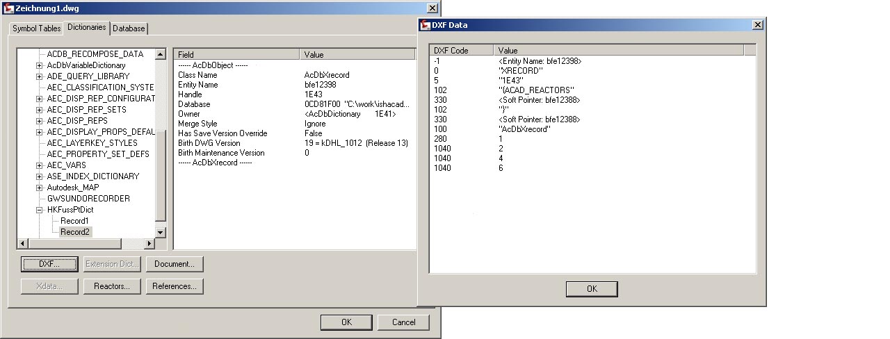

Was ich will, präzisiere ich hier gegenüber meiner Beschreibung vom 8.1. noch einmal:
ich möchte eine Prozedur erstellen, die bestimmte Koordinaten aufnimmt und speichert.
Diese Punkte sollen ähnlich Bookmarks funktionieren, damit ich sie später als Referenzpunkte benutzen kann.
Ich habe mit den angehefteten Screenshot angeschaut. Mir ist sowohl das linke als auch das rechte Fenster unbekannt.
Kann ich die in der Standard-IDE aufrufen oder ist das ein AddIn?
GustavZwo
erstellt am: 10. Jan. 2009 23:19    Editieren oder löschen Sie diesen Beitrag!  <-- editieren / zitieren -->   Antwort mit Zitat in Fett Antwort mit kursivem Zitat
das AddIn nennt sich 'ArxDbg.arx' und ist Bestandteil von ObjectARX-SDK (kostenlos, aber registrierungspflichtig)
Hängst Du jetzt noch beim VB oder kommst Du mit obigen Beispiel weiter? Wenn nicht, wo stehst Du an?
- alfred -

erstellt am: 11. Jan. 2009 23:18    Editieren oder löschen Sie diesen Beitrag!  <-- editieren / zitieren -->   Antwort mit Zitat in Fett Antwort mit kursivem Zitat    Unities abgeben: 1 Unity (wenig hilfreich, aber dennoch)2 Unities3 Unities4 Unities5 Unities6 Unities7 Unities8 Unities9 Unities10 Unities
Guten Abend, Alfred
Danke für Deine Mühe.
Das 'ArxDbg.arx' werde ich mir besorgen, es gefällt mir. Danke auch für diesen Tip.
Mit dem VBA-Problem bin ich dank Deiner Hilfe zum Ziel gekommen. Falls jemand eine solche Routine braucht, hier ist sie. Sie ist noch etwas holprig, aber sie tut ihren Dienst.

    Set FPXRecord = FPDict.GetObject("ReferenzPunktXRecord")
                            ' Alle XRecordData-Einträge zurückschreiben
    FPXRecord.GetXRecordData XRecordDataType, XRecordData
    ArraySize = UBound(XRecordDataType)
                            ' Lies die gespeicherten XRecordData und zeige sie an
    For iCount = 1 To ArraySize
        DataType = XRecordDataType(iCount)
        Data = XRecordData(iCount)
        If DataType = 1040 Then
            If iCount Mod 3 = 0 Then
                msg = msg & Data & vbCrLf
            Else
                msg = msg & Data & " ,"
            End If
        End If
    Next
    MsgBox "Die Daten des Datensatzes sind: " & vbCrLf & vbCrLf & msg, vbInformation
End Sub

Guten Tag,
der Test aller Dictionaries in einer neuen Zeichnung zeigt, daß Wörterbuch 0 und 1
nicht existiert oder
verborgen ist.
Dafür gibt es ACAD_MLINESTYLE gleich zweimal mit Nr 2 u. 3
Sub zeigeDictionaries()
    Dim Dic As AcadDictionary
    Dim i As Integer
    On Error Resume Next
    For i = 0 To ThisDrawing.Dictionaries.Count - 1
        Set Dic = ThisDrawing.Dictionaries(i)
        Debug.Print i & " " & Dic.Name
    Next
End Sub
Resultat:
2 ACAD_MLINESTYLE
3 ACAD_MLINESTYLE
4 ACAD_PLOTSTYLENAME
5 ReferenzPunktDictionary      (nach Eröffnung der Zeichnung mit
ThisDrawing.Dictionaries.Add("ReferenzPunktDictionary") manuell eingefügt)
Weiß jemand im Forum, was sich hinter Nr 0 und 1 verbirgt und warum 3 u. 4 doppelt ist?
