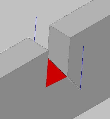

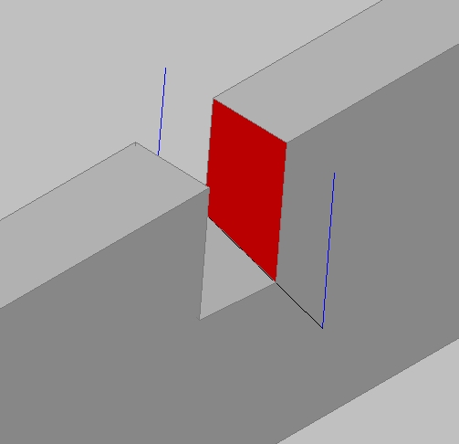

Hallo zusammen!
Ich suche die Möglichkeit mittels VBA 3D Flächen - Koordinaten auszulesen und dann weiterzuverarbeiten, so daß ich aus diesen wieder Polylinien erstellen kann, wie in den Bildchen beschrieben.
Wichtig hierbei wäre auch die Auswertung der Winkel von der unteren blauen Linie zu den senkrechten blauen Linien.
Hat da evtl. jemand eine Lösungansatz für mich?
Vielen Dank im voraus.

Hallo Dirk,
schau Dir mal die Coordinates Eigenschaft des 3dface-Objektes an. Da bekommst Du die Koordinaten heraus.
Den Winkel der angrenzenden Linien könntest Du ermitteln, indem Du auf die entsprechenden 3 Punkte ein BKS legst, die Koordinaten in das BKS transformierst, und dann den Winkel berechnest. (Nicht vergessen, das BKS wieder zurück zu stellen)
Grüsse, Henning

Hi Dirk,
Handelt es sich bei der Fläche um eine einzelne 3d FLäche oder gehört die Fläche zu einem 3d-Volumenkörper?!
Gruß, Carsten

Hi Henning!
Hi Carsten!
Es handelt sich hierbei um die Fläche/n eines  3D-Volumenkörpers.

Hi Dirk,
Dein Code bezieht sich auch nur auf das Objekt "3DFace". Was du haben willst, sind die einzelnen (Unter-)Flächen des Volumenkörpers. Da wirst du, glaube ich, mit VBA so nicht ran kommen.
Was hast du denn genau vor?! Sind die Ausklinkungen vorgegeben und du willst diese übertragen?!

Hi Dirk,
Du könntest den Volumenkörper kopieren und in Ursprung zerlegen. Dann hast Du (bei ebenen Seiten) erst Regionen und beim 2. Mal Ursprung Linien, die Du weiter verarbeiten kannst.
