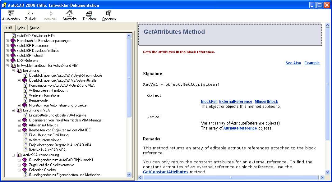

Benutze doch die Suche hier bei CAD.de - hier hab ich es noch einmal für dich gemacht.
Nancy (startrek) hat da schon mal Beispielcode eingestellt. http://ww3.cad.de/foren/ubb/Forum259/HTML/001048.shtml#000001
Zum Auslesen der Attribute einer Blockreferenz benutzt man die Methode GetAttributes.
Dazu steht in der VBA-Entwickerdoku von AutoCAD (F1) auch ein lauffähiges VBA Programm (siehe Example)

Hallo egug,
brauchst doch nur Deinen ersten obigen Code verwenden und die Zuweisung
blk = Entity
verwenden.
Grüße,
Klaus
[Edit]natürlich nicht den ersten, sondern Deinen zweiten Eintrag. Du ersetzt ja das picken mit der SelectionSet-Auswahl. [\Edit]
