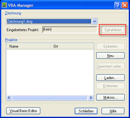

Hallo Leute,
vor einiger Zeit ist es mir Dank Eurer Hilfe gelungen Daten aus einer Exceltabelle auszulesen und in AutoCAD in einer Tabelle (AcadTable) einzulesen. D.h. von Excel aus wird eine AutoCAD-Zeichnung geöffnet, die Daten aus der Exceltabelle werden in eine Tabelle in dieser AutoCAD-Zeichnung geschrieben und AutoCAD wird danach beendet. Soweit, so gut. Wenn ich danach aber die AutoCAD-Zeichnung zur Kontrolle öffne, erscheint das Hinweisfenster, wo ich gefragt werde, ob ich die Makros aktivieren möchte. Wenn ich mir unter Extras - Makro -  VBA-Manager dann die ganze Sache anschaue, steht mein Programm als eingebettetes Projekt (AcadProjekt) da drin. Wie kann ich nun Programmtechnisch erreichen, das dieses eingebettete Projekt extrahiert wird, damit der nächste Zeichnungsaufruf ohne Makroaktivierung erfolgen kann? Ich hoffe, ich konnte mich halbwegs verständlich ausdrücken und die Sache ist für Euch nachvollziehbar.
Kurzgesagt, wie kann ich per VBA eingebettete Projekte lösen bzw. extrahieren?
Gruß Ines

Hi Ines,
Du kannst ein eingebettetes Projekt über den VBA-Manager extrahieren:
Gruß, Carsten

Hallo Carsten,
danke für Deinen Tipp.
Diesen Weg kenne ich aber schon. Ich möchte diese Schritte aber nicht in jeder einzelnen Zeichnung machen, sondern dies soll automatisch per Programm erfolgen. Ich weiß nicht, ob und wie man den VBA-Manager per VBA-Befehl aufrufen kann, ich habe dazu noch keine Hilfe gefunden.

Hallo Ines,
Original erstellt von InesP:
Hallo Leute,
Gruß Ines
Irgendwas stimmt nicht. Du schreibst du öffnest aus Excel heruas die DWG's und füllts die Daten ab. Das heisst für mich das das Programm als Excel Makro läuft.
Wofür dient dann das VBA Makro in AutoCAD. Ist es vielleicht noch ein Rest aus deinen Versuchen ?
Die Warnmeldung kann man im VBA Manager unter Optionen abstellen. Das ist aber dann nur Makulatur.

Hallo Ines,
ich glaube nicht das dein Excel Makro da irgendein VBA Projekt in AutoCAD anlegt. Das ist wahrscheinlich noch der Rest aus deinen ersten Anläufen.
Entferne doch mal über den VBA Manager das Projekt aus der DWG und speichere.
Wenn das nicht klappt schreib doch mal alle Zeichnungselemente aus deiner Zeichnung (mit WBLOCK) in eine neue Datei. Dann sollte das DIng raus sein.

Hallo Wilfried und Holger,
vielen Dank für Eure Hilfe. Wilfried, Du hattest Recht, es ist tatsächlich alter Kram, der noch in AutoCAD steckte. Nachdem ich das Projekt aus dem VBA-Manager extrahiert hatte, tauchte es beim erneuten Programmablauf nicht mehr auf. Jetzt stehe ich allerdings vor dem Problem in über 100 Zeichnungen dies zu tun. Kann man das automatisieren? Oder muß ich 100mal öffnen, VBA-Manager laden, Projekt extrahieren und speichern sagen?
Ich fürchte ja, trotzdem nochmals Danke, die Unities sind unterwegs.

Hallo Ines,
ich fürchte auch.
Mir ist nicht bekannt wie man es mit VBA Methoden machen könnte.
Ein Versuch wäre per Sendcommand mal mit VBAUNLOAD versuchen.

Hi Ines,
Nimm den Anhang (Ist das Lisp aus dem Link), entferne das .txt und lade das in AutoCAD (Mit appload oder per Drag'n'Drop auf die Zeichenfläche ziehen).
Aufrufen kannst du das dann mit dem Befehl rem_vba_proj .
Das Lisp fragt zur Sicherheit nochmal nach, ob das eingebettete Objekt wirklich gelöscht werden soll, oder nicht. Danach musst dud die Zeichnung speichern. Nach dem erneuten Öffnen ist das eingebettete Projekt nicht mehr vorhanden.
