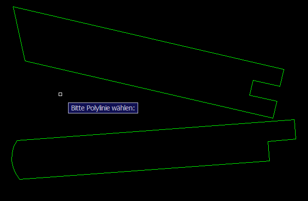

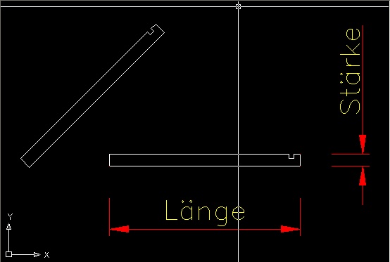

Ich suche die Möglichkeit mittels VBA die Länge und die Stärke einer geschlossenen Polylinie zu ermitteln, siehe Bildchen.
Das Objekt möchte ich per
Code:
ThisDrawing.Utility.GetEntity Objekt, PickedPoint, Prompt
auswählen.
Wie ermittelt man nun die jeweiligen Start- und Endpunkte, so das man die GetDistance - Methode anwenden kann um die Länge und Stärke automatisch zu ermitteln und diese so dann an eine Variable oder einer TextBox zu übergeben?
Code:
Dim Startpoint As Double
Dim EndLaenge As Double
Dim EndStaerke As Double
Dim returnDistLaenge As Double
Dim returnDistStaerke As Double
returnDistLaenge = ThisDrawing.Utility.GetDistance(Startpoint, _
EndLaenge)
returnDistStaerke = ThisDrawing.Utility.GetDistance(Startpoint, _
EndStaerke)
Wäre schön, wenn mir da jemand bei helfen könnte.
Vielen Dank im voraus.
Dirk

lies die property Coordinates des Pl-Objektes aus
  - Thomas -

Original erstellt von CAD-Huebner:
Für die Länge gibts doch das Property LENGTH
..das war aber nach dem geposteten Bildchen überhaupt nicht gemeint..
      - Thomas -

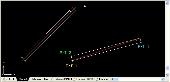

Im Endeffekt hat Dirk so etwas vor:
Gruß, Carsten

Das von Carsten ist schon das was ich erreichen möchte(unter anderem), aber wie kommt man da hin?
Mit der GetBounddingBox leget man ja ein Rechteck um das ausgewählte Objekt. Wie aber liest man dann die benötigten Koordinatenpunkte aus?

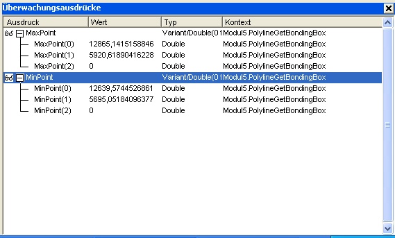

Ergebnis aus dem Überwachungsfenster siehe Bildchen PointList.
Code:
Sub PolylineGetBondingBox()
Dim Objekt As Object
Dim Prompt As String
Dim MinPoint As Variant
Dim MaxPoint As Variant
On Local Error Resume Next
Promt = "Wählen Sie eine Linie aus"
If TypeName(Objekt) = "IAcadPolyline" Or "IAcadLWPolyline" Then
    Objekt.GetBoundingBox MinPoint, MaxPoint
End If
End Sub
Siehe Bildchen GetBoundingBox.

Zu der BoundingBox: Du kannst dir die Box vorstellen, wie eine Kiste wo du deine Polylinie reinpackst, so wie die Polylinie liegt. Es werden die maximalen Abmaße der Polylinie in X- und Y-Achse der Draufsicht zurück gegeben. Überleg mal in die Richtung.
Gruß, Carsten

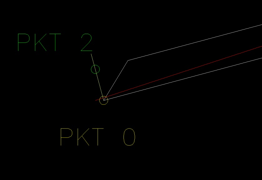

Ich hab mir das mit der Methode GetBoundingBox mal angesehen.
Damit ermittelt man ja die untere linke und die obere rechte
Ecke als Rechteck um das ausgewählte Objekt gezogen.
Wie wertet man dann aber die benötigten Punkte der Polylinie
PKT0 / PKT1 / PKT2 aus, so das man diese mit der Methode GetDistance
abfragen kann.
Die rote Linie in dem Bildchen stellt den unteren linken und den oberen rechten Punkt dar.

Wie berechnet bzw. ermittelt man diese 3 Punkte.
Anhand dieser Punkte könnte ich dann ja die Länge und stärke ermitteln.

Hallo Carsten!
Hallo Forum!
Das sollte doch nicht so schwer sein, oder?!
Leider doch!!!!
Die Coordinaten der Polylinie auslesen ist OK.
Wie kann ich aber den Punkt 2 lotrecht zu Punkt 0 in den Bildchen berechnen?
Kann mir da jemand weiterhelfen?
Dirk

Hallo CADmium!
Irgendwie ist nichts klar  und ich komme da nicht weiter.
Wahrscheinlich sehe ich vor lauter Bäume den Wald nicht.
Dies habe ich bislang:
Code:
Public Function MeinDistance(FromPoint, ToPoint) As Double
MeinDistance = Sqr((FromPoint(0) - ToPoint(0)) ^ 2 + (FromPoint(1) - ToPoint(1)) ^ 2)
End Function
Private Sub CommandButton2_Click()
Dim PKTList() As Double
Dim FirstPt(2) As Double
Dim SecondPt(2) As Double
Dim LaDist As Variant
Dim StDist As Variant
Dim VarPKT As Variant
Dim StaPKT As Variant
Dim CorList As Variant
Dim StpCount As Variant
Dim PKT0(2) As Double
Dim PKT1(2) As Double
Dim PKT2(2) As Double
Dim MLaenge As Double
Dim MStaerke As Double
Dim MWinkel As Double
Me.Hide
promt = "Wählen Sie eine PLinie aus"
If TypeName(Objekt) = "AcadPolyline" Or "AcadLWPolyline" Then
    PKTList = Objekt.Coordinates
    StaPKT = (UBound(PKTList) + 1) / 2
    VarPKT = Objekt.Coordinate(0)
    CorList = UBound(PKTList) + 1
    StpCount = UBound(PKTList) + 1  '/ CorList
    PKT0(0) = VarPKT(0)
    PKT0(1) = VarPKT(1)
    PKT1(0) = PKTList((StpCount / StpCount) + 1)
    PKT1(1) = PKTList((StpCount / StpCount) + 2)
    PKT2(0) = PKTList((StpCount / StpCount) + 3)
    PKT2(1) = PKTList((StpCount / StpCount) + 4)
'MLaenge = MeinDistance(PKT0, PKT1)
'MStaerke = MeinDistance(PKT1, PKT2)
'MWinkel = ThisDrawing.Utility.AngleFromXAxis(PKT0, PKT1)
If MeinDistance(PKT1, PKT2) < MeinDistance(PKT0, PKT1) Then
    Else
    MLaenge = MeinDistance(PKT1, PKT2)
    MStaerke = MeinDistance(PKT0, PKT1)
    MWinkel = ThisDrawing.Utility.AngleFromXAxis(PKT1, PKT2)
End If
TextBox1.Value = ThisDrawing.Utility.RealToString(MLaenge, acDecimal, ThisDrawing.GetVariable("Luprec"))
TextBox2.Value = ThisDrawing.Utility.RealToString(MStaerke, acDecimal, ThisDrawing.GetVariable("Luprec"))
TextBox3.Value = ThisDrawing.Utility.AngleToString(MWinkel, acDegrees, ThisDrawing.GetVariable("Auprec"))
End If
End Sub

Hi Dirk,
Probier mal folgendes:
Code:
    Dim polarPnt As Variant
    Dim angle As Double
    Dim distance As Double
    angle = (ThisDrawing.Utility.AngleFromXAxis(PKT0, PKT1) + PI / 2)
    distance = MStaerke
    polarPnt = ThisDrawing.Utility.PolarPoint(PKT0, angle, distance)
    Dim lineObj As AcadLine
    Set lineObj = ThisDrawing.ModelSpace.AddLine(PKT0, polarPnt)
Der Punkt 2 wird auf Basis der Plattenstärke und dem Winkel der Langen Kante + 90° von Punkt 0 aus mit der Funktion PolarPoint berechnet. Danach wird eine Linie von Punkt 0 nach Punkt 2 erstellt.
Kommst du damit dann weiter?!
