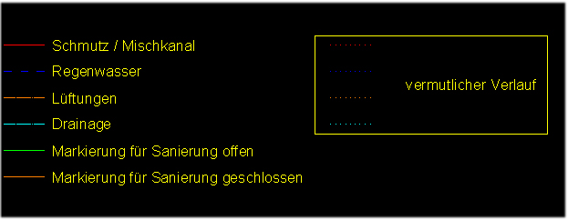

Innerhalb des Bereichs (siehe Grafik) sind zwei Blöcke mit demselben Namen und in der Auswahl des SelectionSets ist aber nur einer (der obere) enthalten. Ich verstehe das nicht ganz. Ich habe es auch bereits mit mode:=acSelectionSetWindowPolygon und mode:=acSelectionSetCrossingPolygon  probiert, erhalte aber nicht das, wonach ist suche.
Kann mir bitte jemand helfen,
lg Peter

Hi Peter,
Du solltest als erstes mal die Zaun-Auswahlfunktion:
Code:
  mode = acSelectionSetFence
gegen die Kreuzenfenster-Funktion tauschen:
Code:
  mode = acSelectionSetCrossingPolygon
Dann funktioniert dein Code.
Beim nächsten Mal wäre es nett, wenn due die Benötigten Funktionen (CreateSelectionSet) und eine kleine Sub mit den Paramtern zum Aufrufen deiner Funktion dazupackst. Dann braucht man nicht erst lange schauen, wie es funktionieren soll.
Gruß, Carsten

Hi Carsten,
ich habe es gerade mit "acSelectionSetCrossingPolygon" probiert, damit habe ich aber keinen der beiden Blöcke in der Auswahl. Mit dem oberen Code-Stück habe ich einen Block in der Auswahl und wenn ich den Filter weglasse habe ich sowohl bei "acSelectionSetCrossingPolygon" als auch bei "acSelectionSetFence" keinen Block mehr in der Auswahl!? Ich dachte ein Filter schränkt die Auswahl nur ein, wie ist das dann möglich, dass ohne Filter weniger Ergebnisse als mit Filter sind?
Wenn ich FType und FData ausgebe, erhalte ich folgende Werte:

Hi Peter,
Wenn ich deine Funktion wie folgt aufrufe:
Code:
Public Sub abc()
Dim blocknames(0 To 1) As Variant
Dim flowingsigns As Collection
Dim points(0 To 11) As Double
points(0) = 0
points(1) = 0
points(2) = 0
points(3) = 200
points(4) = 0
points(5) = 0
points(6) = 200
points(7) = 200
points(8) = 0
points(9) = 0
points(10) = 200
points(11) = 0
blocknames(0) = "abc"
blocknames(1) = "def"
Set flowingsigns = getAllBlocksWithinFence(blocknames, points)
End Sub
Dann bekomme ich bei der Zaun-Variante nur die Elemente mit der Blockbezeichnung in meinen Filter. Bei der Kreuzen-Fenster-Variante bekomme ich die Elemente, die innerhalb des Fensters liegen und die, die das Fenster kreuzen / berühren.
Bei den Selectionsets ist zu beachten, das nur Elemente, die auch auf dem Bildschirm sichtbar sind, mit ausgewählt werden. Könnte es daran liegen?! Dann solltest du vorher ein Zoom auf die benötigte Fläche / Koordinaten machen.
Gruß, Carsten

Hallo Carsten!
Danke du hast mir gleich doppelt geholfen
1.) hatte ich nicht gewusst, dass immer nur der aktuelle Bildschirmausschnitt zur Auswahl herangezogen wird und deshalb nur einen Block im Fenster
2.) wusste ich nicht, dass die Reihenfolge der Punkte (points) entscheidend ist. Oben in meiner Grafik ist ein z-förmige Polylinie herausgekommen als ich die Punkte mit ThisDrawing.ModelSpace.AddPolyline (pointsArray) darstellen ließ. Als ich deinen Zoom-Tipp beachtet hatte, ging es noch immer nicht. Ich habe dann die Punkte so vertauscht, dass sie kein Z sondern ein Rechteck ergeben und jetzt geht es sowohl mit acSelectionSetWindowPolygon als auch mit acSelectionSetCrossingPolygon!!!
Wirklich super, danke!
AutoCAD-Hilfe:
"CrossingPolygon
Selects objects within and crossing an area defined by a polygon. Use Point1 to define the coordinates of the polygon. AutoCAD will close the last vector of the polygon. A polygon definition cannot cross itself."
Dass hätte ich erkennen müssen  .
Kannst du mir noch bitte sagen, wie ich den Winkel in dem sich der Block befindet rausbekomme. Ich habe da ja nur das Attribut InsertionPoint und kein Attribut Angle!?
Liebe Grüße Peter

Im Anhang findest du einen Screenshot. Die Schächte sind eingekreist. Also ausgehend von diesen Schächten arbeite ich mich mit einer rekursiven Funktion bis zum Ende der Linien und lese die Werte der Führungslinien aus. (Derzeit funktioniert alles, aber ich würde gerne den Filter und eine korrekte Typüberprüfung einbauen).
Lg Peter
