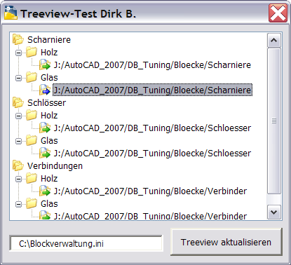

Hallo Carsten!
Hallo Forum!
Mit dem Eintrag in die Registry ist OK, nur habe ich folgendes Problem dabei.
Aus der Case Auflistung wird nur der letzte übernommen, siehe dazu  auch die Bildchen.

Hi Dirk,
Wenn nur der letzte Reg-Eintrag ausgeführt wird, dann wird wahrscheinlich bei allen Treeview-Nodes der Tag-Eintrag der selbe sein. Sonst kann ich mir das nicht erklären.
Die Pfadeinträge kannst du doch dort einlesen, wo du die Nodes zum Treeview hinzufügst.
Poste doch einfach den Code oder schick mir den Mal per E-Mail zu. Dann schaue ich da mal drüber.

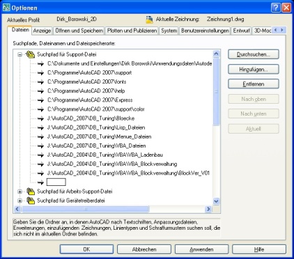

Leider war ich die letzten 2 Monate bzgl. VBA zu nichts gekommen, da diese Zeit recht chaotisch war.
Ab morgen bin dann erst einmal 1 Wochen im Urlaub.
Gestern Abend hatte ich mal Zeit, mich um das TreeView zu kümmern.
Wilfried, Dein Programm ist das was ich meinte bzw. erreichen wollte.
Zu der INI Datei habe ich bzgl. schreiben und bearbeiten unter vb@rchiv folgendes gefunden:
http://www.vbarchiv.net/workshop/workshop17.php
Den Source Code habe ich mal versucht in VBA umzusetzen.
Dies funktioniert auch, bis auf das automatische befüllen der UserForm.
Könnte man da nicht auch die Supportpfade mit ablegen?
Wozu ich noch nichts gefunden habe bzw. ein Problem habe, ist das auslesen aus der INI - Datei in das
TreeView.
Ich hoffe Ihr könnt mir mal wieder helfen?

Hier mal ein Beispiel, wie du an die Support-Pfade kommst:
Code:
Sub GetSupportPath()
Dim mySupportPath As String
mySupportPath = ThisDrawing.Application.preferences.Files.SupportPath
MsgBox mySupportPath
Dim myplotpath As String
myplotpath = ThisDrawing.Application.preferences.Files.PrinterConfigPath
MsgBox myplotpath
End Sub
Du Solltest dann aber auch ein Abgleich machen, welches Profil gerade aktuell ist, nicht das du Werte im falschen Profil schreibst / änderst.

Hallo zusammen!
Erst noch einmal Danke für Eure Hilfe.
Mit dem Tool zum schreiben bzw. bearbeiten einer INI Datei funktioniert soweit gut.
Wie befüll ich denn nun das TreeView, wie in dem TreeView_Test von Stelli1 beschrieben mit dem Inhalt aus der INI Datei?
INI-Datei:
[Scharniere]
Holz=J:\AutoCAD_2007\DB_Tuning\Bloecke\Scharniere
Glas=J:\AutoCAD_2007\DB_Tuning\Bloecke\Scharniere
[Schlösser]
Holz=J:\AutoCAD_2007\DB_Tuning\Bloecke\Schloesser
Glas=J:\AutoCAD_2007\DB_Tuning\Bloecke\Schloesser
[Verbindungen]
Holz=J:\AutoCAD_2007\DB_Tuning\Bloecke\Verbinder
Glas=J:\AutoCAD_2007\DB_Tuning\Bloecke\Verbinder
Dirk

Ich habe ja einmal meinen INIEditor und einmal mein TreeView_Test.
In dem TreeView_Test habe ich bzw. Wilfried ja die Nodes manuel erstellt und die Pfadzuweisung erfolgt ja über die Registry.
Wenn ich Wilfried ja richtig verstanden habe,
Als nächsten Schritt würde ich an deiner Stelle das Befüllen des Treeviews ändern. Du arbeitest jedes Node für sich ab. Besser wäre es, wenn du eine Auflistung aus einer INI Datei oder einen XML File lesen würdest und danach deinen Treeview aufbaust. Dann brauchst du bei Erweiterungen nur noch die Datei und nicht das Programm ändern.
sollen die Eintragungen aus der INI - Datei automatisch geladen werden.
Das heist für mich, alles was die Registry betrifft aus dem TreeView_Test entfernen.
Dann müßte ich ja wie bei dem INIEditor die API zur INI im Modul integrieren.

Hallo zusammen!
Ich komme mit meinem Problem des automatischen befüllens des TreeView's nicht weiter.
Dieses ist der letzte Stand meiner Versuche:
Code:
Private Sub TVAktu_Click()
Dim xNode As Node
Dim strSections As String
Dim strTitel As String
Dim strVorgabe As String
Dim Section() As String
Dim i As Integer
TVStartMask.Nodes.Clear
strSections = GetIniString(vbNullString, "", "", INIFile, 32767)
strTitel = GetIniString(strSections, vbNullString, "", INIFile, 32767)
strVorgabe = GetIniString(strSections, strTitel, vbNullString, INIFile, 32767)
If strSections <> "" Then
    Section = Split(strSections, Chr$(0))
    With TVStartMask.Nodes
        For i = 0 To UBound(Section) - 1
            .Add Section(i), Image:=1, SelectedImage:=2
        Next i
    End With
End If
End Sub
Aus der INI - Datei werden nun zwar die Sectionen wie z.B.
Scharniere
Schlösser
Verbinder
gefiltert, aber wie erstelle ich daraus nun automatisch die Parent - Nodes und wie aus dem Titel bzw. Vorgabe die Childnodes?
Kann mir da jemand helfen?
Dirk

Hallo Wilfried!
Läuft prima.
Ich habe den Code zwar in seinen Zusammenhängen noch nicht wirklich
verstanden , aber ich arbeite daran.
Deswegen noch eine Frage bzw. Bitte, was müßte ich ändern, damit das TreeView wie folgt aussieht ohne das tvwFirst "IniDatei":
Scharniere
    -    Holz
    -      -  J:\AutoCAD_2007\DB_Tuning\Bloecke\Scharniere
    -    Glas
Schlösser
    -    Holz
    -      -  J:\AutoCAD_2007\DB_Tuning\Bloecke\Schlösser
    -    Glas
etc.
Vielen Dank im voraus und ein schönes WE.
Dirk

Hi Dirk,
Du kannst bei Wilfried im Code noch ein AddNode einbauen:
Code:
Set olct_KeyNode = Me.TreeView.Nodes.Add(olct_TopicNode, tvwChild, , CStr(vlva_Key))
Set olct_KeyNode2 = Me.TreeView.Nodes.Add(olct_KeyNode, tvwChild, , vlst_Value)
Und so sollte dein Treeview aussehen, oder?!
Gruß, Carsten
