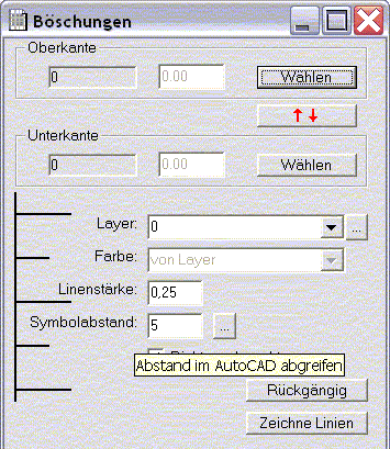

ich würde mir hierzu ein eigenes Formular machen. Da hast du in der Hand was für Werte man in das Feld einträgt und kannst auch auswerten was für eine Taste gedrückt wurde. Zusätzlich könnte noch ein Button rein mit dem man den Wert in AutoCAD abgreifen kann.
Vielleicht sollest du überlegen ob du nicht eh zuerst ein Formular mit Skizze öffnest. Darin sind dann alle Eingabemöglichkeiten die der Benutzer nach und nach in beliebiger Reihenfolge eingeben kann.
