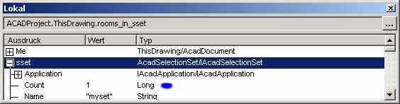

bin etwas verwirrt - Vielleicht kann mir jemand helfen.
Ich habe ein Programm geschrieben das große Datenmengen verarbeiten soll. In kleinen Bereichen funktioniert es wunderbar, wählt man größere Bereiche so dass im Selektionset zum Teil 70000 Elemente sind werden nicht mehr alle Objekte berücksichtigt.
Hat da jemand schon mal ähnliche Erfahrungen gesammelt??
Meine Vermutung dass nur eine begrenzte Anzahl Werte verarbeitet werden kann kommt von der .Count Variablen.
Laut Handbuch ist das ein Integerwert also in einem Bereich von -32.768 bis 32.767 (65535 Werte).
Bin mal auf die Diskussion gespannt.

Hallo Klaus,
Ich glaube kaum, das es an dem SelectionSet liegt. Ich habe das mal mit 90000 Elementen getestet. Selbst wenn du 90000 Elemente hast gibt die selectionset.count auch 90000 zurück, allerdings als Longwert.
Allerdings würde ich die Elemente schon vorher per Filter mit dem Selectionset auswählen, was auf jeden Fall schneller abläuft.

Hallo Klaus,
irgendwie haut da das Handbuch nicht hin,
denn das .Count gilt ja auch für Modelspace.
Damit wäre ja ebenso bei Int Feierabend.
Tatsächlich sind bei mir (Acad2005) Modelspace.Count und sset.count Typ long:
Soweit erstmal,
verwirrte Grüße;-)

Hallo Nancy,
hallo Carsten,
danke für eure Antworten, jaja die lieben Handbücher !
Habe den Fehler inzwischen gefunden - lag am Programm.
wenn man bei 3d-Linien natürlich nur zwei Felder statt drei berücksichtigt ..
(Prozedur wurde von Polylines übernommen und nicht korrigiert)
@Carsten: SSet Filter wird schon angewendet, sonst wären es über 450000 Elemente und da steigt AutoCAD dann irgendwann aus.
