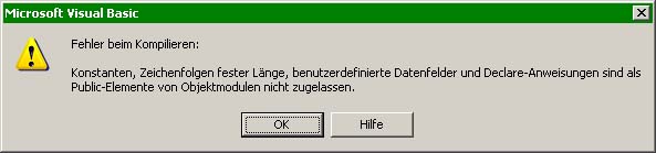

erstmal super, aber, wahrscheinlich auch weil ich ziemlicher VBA-Laie bin, verstehe ich die folgende Fehlermeldung nicht, die bei der Zeile "Public Declare ..." ausgelöst wird: siehe Anhang:
Ich habe Deinen den Code in das Codefenster des Formulares eingefügt und nur den Pfad für die CHM-Datei verändert, kannst Du mir da noch auf die Spünge helfen??

Stelli1
Verm.-Ing.
Sehen Sie sich das Profil von Stelli1 an!   Senden Sie eine Private Message an Stelli1  Schreiben Sie einen Gästebucheintrag für Stelli1
Beiträge: 1526
Registriert: 17.08.2005
Map 2000-2014, Rasterdesign,
MapGuide, Autodesk Topobase,
VS6, VS.net 2013
erstellt am: 01. Dez. 2006 12:53    Editieren oder löschen Sie diesen Beitrag!  <-- editieren / zitieren -->   Antwort mit Zitat in Fett Antwort mit kursivem Zitat    Unities abgeben: 1 Unity (wenig hilfreich, aber dennoch)2 Unities3 Unities4 Unities5 Unities6 Unities7 Unities8 Unities9 Unities10 Unities Nur für joern bosse 10 Unities + Antwort hilfreich
Hallo Jörn,
Code:
''' Modul
Option Explicit
Public Declare Function HtmlHelpLongArg Lib "hhctrl.ocx" Alias "HtmlHelpA" (ByVal hwndCaller As Long, ByVal pszFile As String, ByVal uCommand As Long, ByVal dwData As Long) As Long
''' Form
Private Sub CommandButton1_Click()
    '              WindowHandle                  , Helpfile                          ,Command,HelpIndex
    HtmlHelpLongArg Application.VBE.mainwindow.HWND, "C:\Appl\topobase\Help\tbedbs.chm", &HF, 4
    ' Letzter Parameter ist ContextID im HelpFile
End Sub
Die Public Declare Function HtmlHelpLongArg Lib "hhctrl.ocx" darf (immer) nur in einem Modul und nicht im FormModul stehen.
