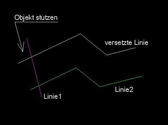

Hallo Forum,
ich habe ein Problem mit Linien die mit dem Befehl "offset" versetzt wurden.
Aus dem beigefügten Bild kann man mein Problem erkennen. Nach dem ich die Linie2 versetzt habe möchte ich diese bis zur Linie1 stutzen.
Der Befehl "IntersectWith(...)" funktioniert leider nicht. Da ein Objekt vorausgesetzt wird. Die mit dem Befehl "Offset" versetzten Linien haben aber den Datentyp "Variant".
Im Lokalfenster sehe ich zwar die Koordinaten der versetzten Linie, aber ich komm einfach nicht daran (Objekt fehlt).
Im Forum habe ich keine schlüssige Lösung für mein Problem gefunden.
Hat jemand eine Idee? Danke schon mal im voraus.

Ganz einfach kann man nach dem Offset wohl das zuletzt erzeugte Objekt in der Zeichnungsdatenbank erfragen.

Danke für den Tipp,
durch:
    Dim CrEnt As AcadEntity
    Set CrEnt = ModelSpace.Item(0)
    Datenfeld = CrEnt.Coordinates
komm ich schon mal an die Daten.

Hallo Sarotti,
Warum arbeitst du denn nicht mit deiner Variable "VersetzteLinie" weiter? Da ist doch das Objekt, welches du stutzen willst.
Du kannst ausserdem den Kram mit Line2Obj weglassen, wenn du die Zeile
VersetzteLinie = Linie2Obj.Offset(-Abstand)
wie folgt änderst:
VersetzteLinie = GewähltesObjekt.Offset(-Abstand)
Empfehlen würde ich dir noch, das du bei den Abfragen der Objekte noch eine Fehlerabfrage einbaust, da du sonst bei den falschen Objekten eine Fehlermeldung / Abbruch des Makros bekommst.

ich habe es geschafft. Danke nochmals für Eure Hilfe!
Ich habe den nachfolgenden Code auf das wesentliche beschränkt.
Also keine Fehlerabfangung, wie Carsten schon richtig bemerkt.
Sub Versetzten()
    Dim Linie1Obj As Object
    Dim Linie2Obj As Object
    Dim Datenfeld() As Double
    Dim VersetzteLinie As Variant
    Dim Abstand As Double
    Dim intPoints As Variant
    ThisDrawing.Utility.GetEntity Linie1Obj, PickedPoint, "Linie 1 wählen:"
    ThisDrawing.Utility.GetEntity Linie2Obj, PickedPoint, "Linie 2 wählen:"
    'Versetzte Linie erzeugen
    Abstand = 1.2
    'Versetzte Linie stutzen
    'Die zu letzt erzeugte versetzte Linie wird dem Objekt CrEnt zugewiesen
    Set CrEnt = ModelSpace.Item(ThisDrawing.ModelSpace.Count - 1)
    intPoints = Linie1Obj.IntersectWith(CrEnt, acExtendBoth)
    Datenfeld(0) = intPoints(0)
    Datenfeld(1) = intPoints(1)
    CrEnt.Coordinates = Datenfeld
