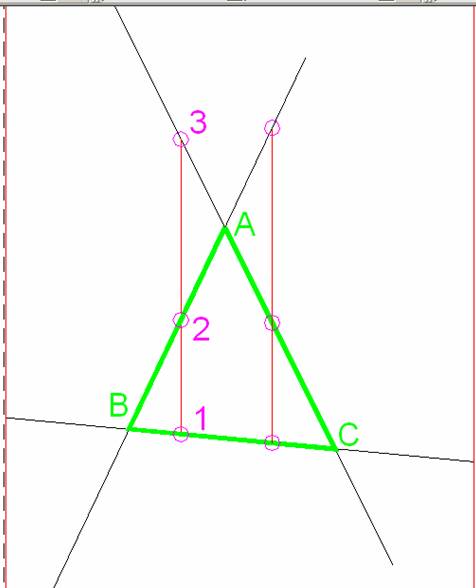

Hallo Forum,
ich komme bei einem Problem nicht weiter und würde mich über Hilfe
oder einen Lösungsansatz sehr freuen.
Hierum gehts: Ich habe ein Dreieck mit 3 Punkten. In das Dreieck
will ich interpolierte Höhenlinien einzeichen (das ganze soll mal
ein schlichtes DGM werden). Ich berechne die Schnittpunkte der
Höhenlinie mit den Seiten des Dreiecks und lasse 3 Geraden zeichnen
(zwischen 1 und 2, 1 und 3 + 2 und 3), wobei die Schnittpunkte dann
auch ausserhalb des Dreiecks liegen können (siehe auch angehängtes Bild).
Wie schaffes ich es, dass nur die Höhenlinie gezeichnet wird, die innerhalb
des Dreiecks liegt? Oder gibt es eine Möglichkeit mit "stutzen"?
Danke für jede Hilfe
Jörg

ich gehe davon aus, dass Du die Schnittpunkte 1 bis 3 jeweils einer Seite zuordnen kannst. Oder liege ich da falsch. Wenn nicht, müsstest Du doch nur den Z-Bereich einer Dreiecksseite mit dem Z-Wert des zugehörigen Schnittpunktes vergleichen. Die Punkte, welche die interessierende Gerade ergeben, müssen im Z-Bereich ihrer zugehörigen Dreiecksseite liegen. In Deinem Beispiel dürfte deshalb der Punkt 3 dieses Kriterium nicht erfüllen.

Hallo Jörg,
verstehe nicht wie du an die zwei Linien kommst.
Die Stützpunkte kannst du doch pro Linien in einer For ..Next Schleife ermitteln.

Hi Jörg.
1. Dreieck mit LINE's oder als POLYLINE zeichnen
2. Die Höhenlinie mit XLINE zeichnen
3. mit der Methode 'InterectWith' Schnittpunkte zwischen Dreieckslinien und XLINE berechnen lassen (Schnittpunkte liegen nur auf den GEZEICHNETEN Linien)
4. Linie zwischen den Schnittpunkten einzeichnen
5. XLINE wieder löschen
