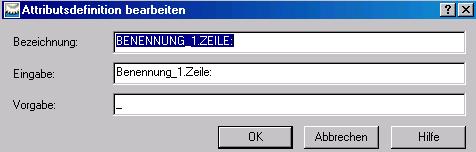

Hallo Zusammen,
in meinem VBA Programm habe ich von einem Oracle Datenbank Informationen wie z.B. Benennung / Zeichnungsnummer etc in Textfelder ausgelesen.
Wie kann ich auf die Attribute in meinem Schriftfeld zugreifen?
Ich möchte meinen Schriftfeld "automatisch" ausfüllen lassen.
Danke für jede Unterstützung
Schöne Grüße
Feyza : )

Entweder stelle ich mich richtig an, aber bei mir funktioniert das irgendwie nicht:
statt dem GENTITLE_Xyz habe ich mit BENENNUNG_1.ZEILE: ersetzt.
Darf bei der Attributbezeichung keine Sonderzeichen verwenden?
Vielleicht noch eine klitzekleine Unterstützung  ?!
Schöne Grüße
Feyza : )

Nochmal zur Verständnis:
GENTITLE_Xyz ist der Attributwert
was ist genau mit
AcDbBlockReference
BlockRef.GetAttributes
gemeint?
Mein Block heisst man_mf_01
und in diesem Block befindet sich z.B. Attribut GEN

Hi Feyza,
text1.text=getgen ? getgen liefert Dir ein Variant/Array (0 to -1), also leer,
da Cola(1) keine Attribute besitzt.
Ich verstehe blos nicht, willst Du auf vorhandene Attribute zugreifen oder welche hinzufügen und wozu das Collection?
Mal fix als Beispiel, wie Du an den Wert des Attributes "BEZEICHNUNG1" kommst:
Code:
Sub asdf()
  Debug.Print getGEN("Bezeichnung1")
End Sub
Function getGEN(tag_string As String) As String
    Dim Objekt As AcadObject, myAtts, att
    For Each Objekt In ActiveDocument.ModelSpace
        If Objekt.ObjectName = "AcDbBlockReference" Then
            If Objekt.Name = "myblock" Then
              If Objekt.HasAttributes Then _
              myAtts = Objekt.GetAttributes
              For Each att In myAtts
                  If att.TagString = UCase(tag_string) Then
                    getGEN = att.TextString
                    Exit For
                  End If
              Next
            End If
        End If
    Next
End Function
HTHHope this helps (Hoffe, es hilft weiter) Nancy

Hallo Nancy,
jetzt ist aber einanderes Problem aufgetreten.
GEN-TITLE-NR{13.37} kann ich in meinem Textfeld nicht einlesen
wenn ich diesen Attribut umbenenne als gentitlenr, als irgendwelche Sonderzeichen, geht es.
txt1.Text = getGEN("GEN-TITLE-NR{13.37}")
Wie könnt eman hier die SOnderzeichen mit einbinden?
Schöen Grüße
Feyza : )

Feyza
Sehen Sie sich das Profil von Feyza an!   Senden Sie eine Private Message an Feyza  Schreiben Sie einen Gästebucheintrag für Feyza
Beiträge: 605
Registriert: 12.01.2004
AutoCAD Mechanical 2017 - Oracle Client 10.2
erstellt am: 06. Jul. 2005 16:03    Editieren oder löschen Sie diesen Beitrag!  <-- editieren / zitieren -->   Antwort mit Zitat in Fett Antwort mit kursivem Zitat    Unities abgeben: 1 Unity (wenig hilfreich, aber dennoch)2 Unities3 Unities4 Unities5 Unities6 Unities7 Unities8 Unities9 Unities10 Unities
.... die Zuordnung zu den Attributen glaube ich, ist hier nicht zugeordnet, oder?
z.B. ich ein Attribut = GENTITLE
dazugehöriger Textfeld= txtBen.text
startrek
Architekt
Sehen Sie sich das Profil von startrek an!   Senden Sie eine Private Message an startrek  Schreiben Sie einen Gästebucheintrag für startrek
Beiträge: 1361
Registriert: 13.02.2003
erstellt am: 06. Jul. 2005 16:25    Editieren oder löschen Sie diesen Beitrag!  <-- editieren / zitieren -->   Antwort mit Zitat in Fett Antwort mit kursivem Zitat    Unities abgeben: 1 Unity (wenig hilfreich, aber dennoch)2 Unities3 Unities4 Unities5 Unities6 Unities7 Unities8 Unities9 Unities10 Unities Nur für Feyza 10 Unities + Antwort hilfreich
Nö, sieht nicht so aus ... ;-)
Entweder Du nennst das Att = TXTBEN oder die Textbox = GENTITLE
ansonsten bleibt nur, die Dinger z.B. mit If oder select case zuzuordnen.
Gruss Nancy
