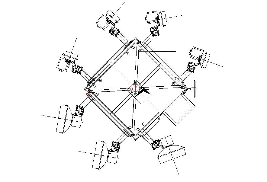

ich habe mal eine Frage. Ich habe eine Bühne eines Mobilfunkmastes in der Draufsicht vorliegen. In meinem derzeitigen Code lasse ich die Anschlußpunkt-Koordinaten (siehe Bild01 Markierungen) der Antennenhalterungen berechnen. Ich nutze dazu die relativen x- und y- Abstände vom Bühnenmittelpunkt, welche ich manuell in AutoCAD abgemessen habe. So weit so gut, es klappt auch alles.

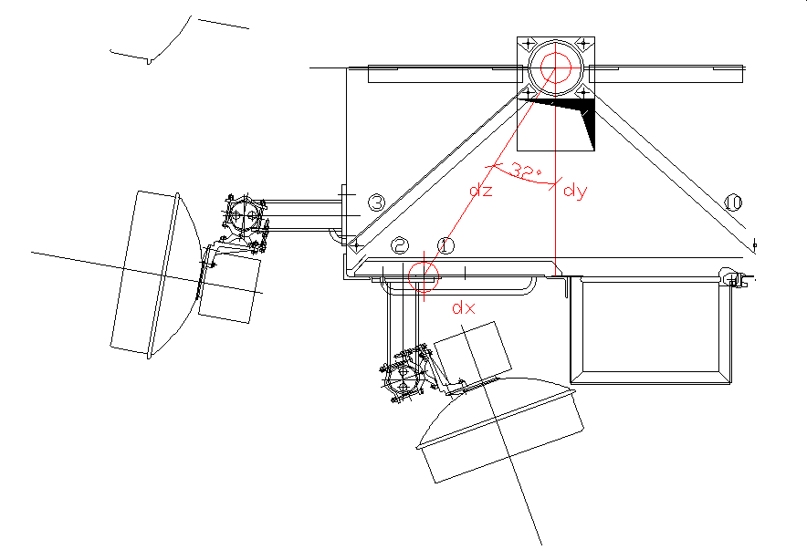

Nun kann es jedoch sein, dass die Bühne gedreht wird (siehe Bild02). Die vorher ausgemessenen x- und y- Relativabstände kann ich da dann natürlich nicht mehr verwenden, weil die Abstände ja nun durch die Verdrehung ganz anders sind.
Wie kann ich es hinbekommen, dass die Koordinaten der Anschlußpunkte bei jeder Verdrehung der Bühne ermittelt werden können? Ich muß noch dazu sagen, dass die Bühne eine Blockreferenz ist und nur ihr InsertionPoint (das ist der Bühnenmittelpunkt) als Grundlage vorhanden ist.

Na, der Drehwinkel der Bühne (Blockreferenz) ist ja immer als Objekteigenschaft vorhanden. Dann muß man diesen Winkel einfach rechnerisch berücksichtigen.

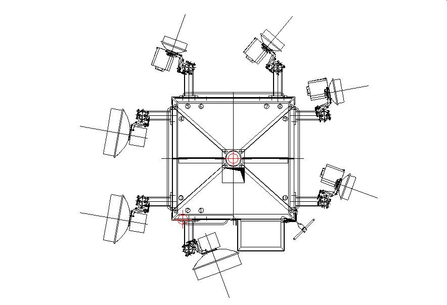

Mmh, der Anschlußpunkt liegt aber in der Blockreferenz der Bühne mit drin. Ich komme nur an die Koordinaten des InsertionPointes der Bühne ran - also den Mittelpunkt, den ich auch markiert habe. Wie kann ich denn den Drehwinkel nutzen?
Der direkte Abstand (also dz - siehe Bild03) zwischen den beiden Punkten bleibt ja auch bei Verdrehen gleich, denn er stellt ja einen Punkt auf einem gedachten Kreisabschnitt. Kann man aus der Strecke dz und dem Winkel auf die Koordinaten des Anschlußpunktes kommen? Wenn ja, wie? Hab mir das gerade aufgezeichnet, Winkelbeziehungen... das könnte gehen.
