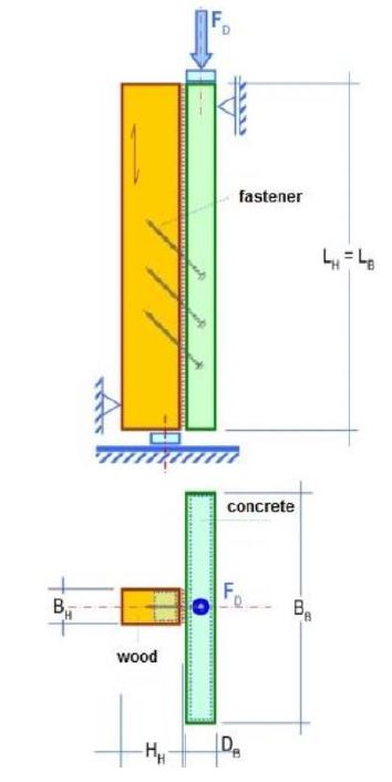

Im Zuge meiner Diplomarbeit untersuche ich den Verbund zwischen Holz und Beton mittels Schrauben. In einem ersten Schritt möchte ich einen Scherversuch, welchen ich im Zuge der experimentellen Untersuchung durchführen werde, mit einem FE-Modell mit Abaqus entsprechend  modellieren/abbilden.
Der Aufbau des Scherversuches ist dem Anhang beigefügt. Aus Gründen der Einfachheit bei der Versuchsdurchführung werden die Versuche symmtetrisch aufgebaut -> siehe Abaqus Modell.
Es stellt sich nun die Frage, wie ich die Schrauben (Holzbetonverbundschrauben) am besten modellieren soll? Ebenfalls mit Volumenkörper? Weiters ist mir unklar, wie die Kontakteigenschaften zwischen der Schraube und dem umgebenden Material definiert werden.
Ich hoffe ihr könnt mir weiterhelfen. Ich freue mich über jegliche Rückmeldung.

Guten Morgen,
was ist das Ziel? Auslegung der Schraubenverbindung vermute ich?
Und wenn ich die Skizze richtig interpretiere würde auch ein Viertelmodell ausreichen.

Guten Morgen!
Das Ziel ist die realitätsgetreue Abbildung des Scherversuches. Wir wollen im Voraus wissen, was bei dem Versuch in etwa zu erwarten sein wird (Spannungen, Kräfte in den Schrauben, Verformung in der Verbundfuge zwischen Beton und Holz,..).
