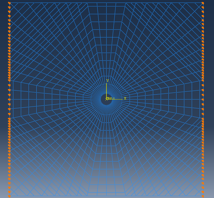

mein Modell(siehe Anhang) ist 1x1m groß und soll mit einer Last von 1,5kN/m^2 orthogonal belastet werden.
Jeder Stab(Beamelemente) hat hier eine andere Lasteinzugsfläche; d.h. ich kann nicht einfach die Resultierende bilden und die Belastung einfach durch die Gesamtlänge teilen und als Linienlast auftragen.
Ist es in Abaqus möglich eine Hilfsebene zu bilden, auf der eine Flächenlast angreifen kann, welche die Kraft auf die Stäbe "gleichmäßig" verteilt?

Da gibt es nichts direktes.
Der Workaround über Schalenelemente mit Stringern könnte aber funktionieren.
Erstelle eine Platte mit der Größe deiner Balkenstruktur. Lege beide im Assembly-Modul übereinander und verwende Merge um deine Balkenstruktur in die Fläche zu prägen. An den Kanten der Flächen kannst du dann im Property-Modul die Stringer definieren und mit den Beam-Sections versehen.
