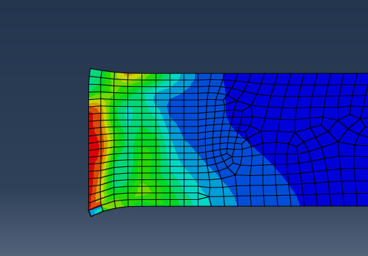

Ich bin gerade daran, das Problem einer mechanischen Autofrettage zu simulieren.
Ich führe eine Dynamic/Implicit Analyse (Quasistatic) durch.
Folgendes Modell im Moment zum Testen (Ein Rigid, Analytical Body (Wire) durchdringt einen Solid, axisymmetrisch modelliert):
http://files.engineering.com/getfile.aspx?folder=732bee90-da47-4752 -8990-6ca1649f5047&file=Autofrettage.PNG
Das Problem ist, dass Abaqus ständig Warnings ausgibt:
The strain increment has exceeded fifty times the strain to cause first yield at 8 points
Excessive distortion at a total of 1 integration points in solid (continuum) elements
Convergence judged unlikely. Increment will be attempted again with a time increment of 2.37801e-02
Auch bei weiterer Verfeinerung beim Loch und verringerung der Zeitinkremente treten dieselben Warnings auf. Auch deaktivieren der "reduced integration" scheint keine Abhilfe zu bringen. Was könnte ich noch verbessern?

Danke für die Antwort!
Contact Interference/Shrink hab ich auch schon vorher probiert - bekomme damit auch kein besseres Ergebnis hin.
Im Anhang ist das Ergebnis der Analyse (die plastischen Verformungen bei reibungsfreiem Kontakt).
Die Elemente sehen jedoch gar nicht so "excessively distorted" aus..

Bei mir läuft die Rechnung auch durch, nur treten dennoch diese Warnungen auf. Soll man diese einfach ignorieren, solange das Ergebnis einigermaßen plausibel erscheint, oder eher doch ernst nehmen?
Die Warnung mit den "excessively distorted elements" beispielsweise kann ich nicht ganz nachvollziehen, da die Elemente (bei einer reibungsfreien Analyse) einwandfrei aussehen.

Die Warnungen sind typisch für den iterativen Lösungsprozess und ohne Bedeutung sofern eine konvergente Lösung gefunden wird.

Ah, na dann passt das, vielen herzlichen Dank für die Unterstützung!
Habe vor kurzem erst mit Abaqus begonnen, daher bin ich noch nicht so mit den Warnings und Fehlermeldungen vertraut.
