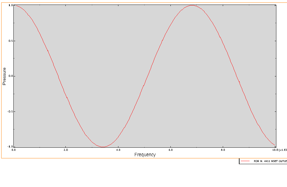

ich möchte für eine etwas komplexere Geometrie eine akustische Transferfunktion aufstellen.
Um mich langsam an das Problem anzunähern, möchte ich ersteinmal nur ein gerades Rohrstück betrachten. Es soll an der einen Öffnung eine Anregung erfahren und dann eben an der anderen Seite der Output gemessen werden.
Mittels Abaqus/CAE habe ich dieses erstellt und mit dem Step "Steady-State Dynamics, Direct" untersucht.
Jetzt habe ich das Problem, dass ich einfach nicht den gewünschten Output erhalte. Ich erhalte nur den Wert "POR" (Pore or Acoustic Pressure at nodes)(siehe Bild). Mit diesem Wert kann ich allerdings im allgemeinen nichts anfangen, da ich keine Information über die Phase habe. Wenn ich den Wert POR an einem Punkt am Ausgang betrachte und über die Frequenz plotte, dann erhalte ich einen sinusförmigen Verlauf(siehe Bild). Bei einer richtigen Transferfunktion sollte der Wert in diesem Fall natürlich konstant bei 1 bleiben.
Ich habe gelesen, dass es kein Problem wäre eine Transferfunktion in Abaqus zu ermitteln, deshalb hoffe ich jetzt, dass einer mir den entscheidenen Tipp geben kann.
Vielen Dank im Voraus.
spoink
[Diese Nachricht wurde von spoink am 05. Dez. 2011 editiert.]

In dem Beispiel habe ich eine Schallwelle mit der Druckamplitude 1 und der Phase 0 an der linken öffnung vorgegeben. Deshalb ist die im Contour-Bild (siehe oben) die linke Seite rot. Weiter rechts nimmt der POR-Wert dann ab, weil sich die Phase ändert. Der Absolutwert des Drucks ist ja immernoch 1. In diesem einfach Fall kann man sich das noch errechnen, weil man eben die Wellenlänge ausrechnen kann und darüber dann auf die jeweilige Phase am Ort x im Rohr schließen kann, aber für komplexere Geometrien ist das nicht mehr möglich.
In der Abaqus-Manual habe ich die Ausgabegröße PPOR (Phase Pore or Acoustic Pressure) gefunden, die ich aber nicht im History- oder Field-Output eingeben kann. In einem Beispiel wird folgender Befehl verwendet:
Code:
*Node file,nset=Outlet,frequency=1
COORD,POR,PPOR
Dieser sollte eine Ausgabedatei mit den Koordinaten, dem POR- und PPOR-Werten am Set "Outlet" liefert. Tut es aber leider nicht.
Selbst die vorgegebenen Input-files liefern dieses nicht. (oder ich finde es einfach nicht).

Also im Grunde möchte ich wissen:
- Wie verändert sich die Amplitude vom Eingang zum Ausgang
- Welcher Phasenversatz tritt auf

Ok,
ich denke ich habe eine Lösung gefunden.
Der Wert POR ist komplex. Standartmäßig ist eingestellt, dass eben nur der Realteil angegeben wird. Im Modul "Visualization" kann man allerdings unter "Result->Options->Complex Form" einstellen, welchen Teil man von der Komplexen Größe dargestellt haben möchte.
Ein Klick auf "Magnitude" hat denke ich mein Problem gelöst.
