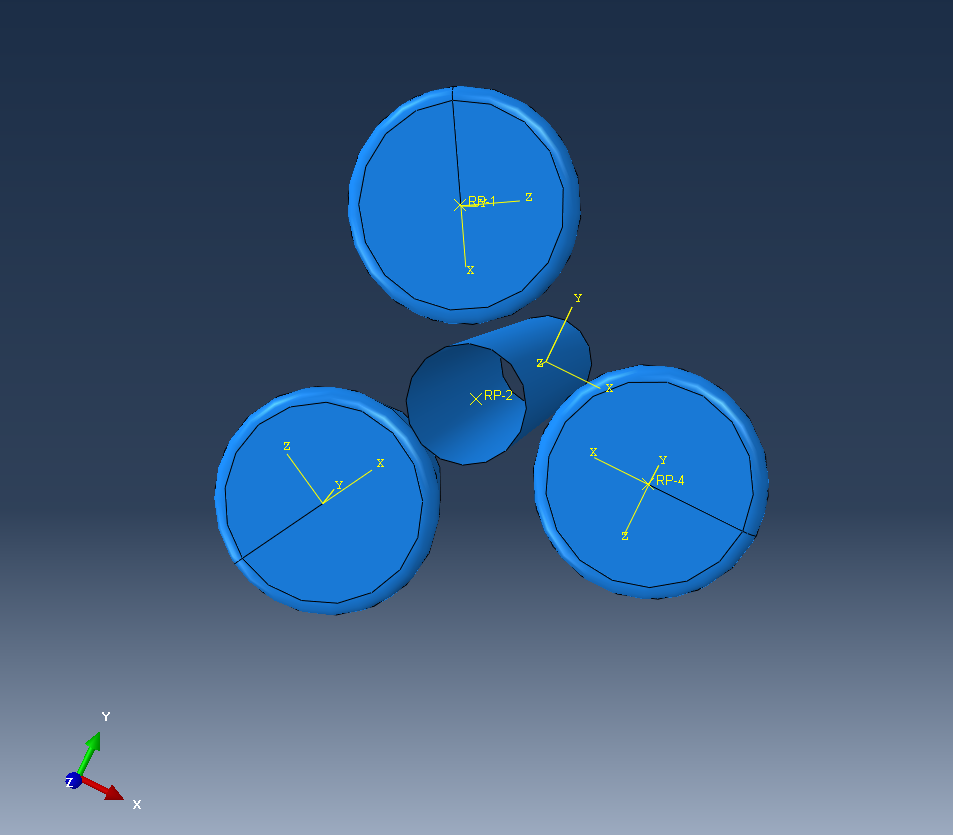

Hallo Abaqus Kollegen,
ich bin ein neuling was abaqus angeht, ich hoffe ihr könnt mir helfen.
Ich habe ein Rohr, dass von drei Rollen gedrückt werden soll.
Aber irgendwie bewegt sich nur eine Rolle die anderen bleiben stehen.
Dazu kommt noch, dass die eine Rolle durch das Rohr geht und nicht verbiegt.
Die Rollen sind discretal Rigid und das Rohr shell
Habe ich da was komplett falsch gemacht?
Im anhang die .inp datei

Gib die Geschwindigkeit nur an den Referenzpunkten vor; diese steuern schließlich die Starrkörper.
Außerdem macht es keinen Sinn das Rohr komplett einzuspannen. Was soll sich da deformieren im Kontakt?
Dann ggf. berichten was nun passiert.

Hey Leute,
danke für die Antworten.
Die Geschwindigkeit an den Referenzpinkten zu definieren läuft sehr gut nur besteht immernoch das kontaktproblem.
Kontakt: Surface-toSurface
First surface: Rolle
Second surface: Rohr
Ich kriege immer diesen fehler:
The elements contained in element set ErrElemExcessDistortion-Step1 have distorted excessively.
For a contact surface, the facets of the elements in element set ErrElemFacetCoin3d-Step1 have coincident nodes. The mesh must defined so that surfaces do not have coincident nodes (sometimes the redundant nodes can simply be removed from the mesh by equivalencing in the preprocessor).
und hier komme ich nicht weiter

fehler gefunden.. es lag an den BC's des Rohrs
Jsmagger
student
Sehen Sie sich das Profil von Jsmagger an!   Senden Sie eine Private Message an Jsmagger  Schreiben Sie einen Gästebucheintrag für Jsmagger
Beiträge: 21
Registriert: 05.10.2011
erstellt am: 27. Okt. 2011 18:44    Editieren oder löschen Sie diesen Beitrag!  <-- editieren / zitieren -->   Antwort mit Zitat in Fett Antwort mit kursivem Zitat    Unities abgeben: 1 Unity (wenig hilfreich, aber dennoch)2 Unities3 Unities4 Unities5 Unities6 Unities7 Unities8 Unities9 Unities10 Unities
was hierzu ganz passend ist..
im nächsten Step möchte ich die Rollen um die Achse des Rohres rotieren lassen. Wenn ich für den nächsten step andere BC's mit anderen koordinatensysteme nehme erlaubt er mir das nicht.
was kann man da als trick benutzen ?

Du wirst wahrscheinlich ein wenig in die Trickkiste greifen müssen. Das könnte so aussehen:
Du erstellst einen Referenzknoten auf der Rotationsachse. Von diesem Knoten legst du jeweils einen Connector (Typ=Translator) zum Steuerknoten von jeder Rolle. Über eine Verkürzung des Connectors (Connector Displacement) kannst die die Rollen zum Rohr ziehen. Über eine Drehung des zentralen Steuerknotens kannst du die 3 Rollen dann um das Rohr drehen lassen.

Hallo Mustaine,
danke für die super idee, denke ich habe es theoretisch hinbekommen,
nur verlaufen die Rollen ganz komisch, was ich mir nicht erklären kann. Muss ich die Drehung des Steuerknoten über die BC's erstellen ?

Schau dir deine Randbedingungen nochmal genauer an.
Nutze auch die Möglichkeit U oder V bei den Connectoren vorgeben zu können.

dank deiner Hilfe, habe ich die Bewegung sehr gut hinbekommen. Nur Abaqus stellt mich vor einem kontaktproblem hin, dass ich mir nicht erklären kann.
Kann es evtl. mit den Warnings zusammenhängen?
