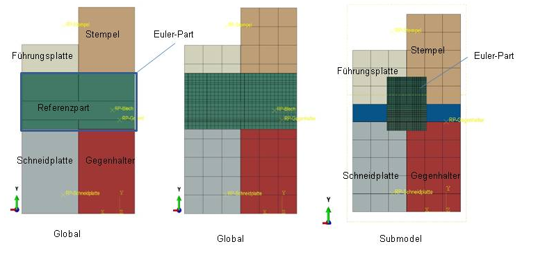

habe in Abaqus einen Feinschneidprozess mit CEL (Coupled Eulerian Lagrangian) und submodelling simuliert (Dynamic/Explicit). Die Aktivelement (Gegenhalter, Stempel, Schneidplatte, Führungsplatte) sind als RigidBodies angenommen.
Dann besitzt das Assembly ein Referenzpart und eine Euler-Part (=BLECH-1), in welchem das Referenzpart "fließen" kann.
Das Referenzpart ist von der Simulation "excluded".
Die Elementgröße des Euler-Netzes im globalen Modell beträgt 0.5.
Bei der Erstellung des Submodells (Precision Full) wurde das globale Modell (Precision Full) kopiert und lediglich das Euler-Part zugeschnitten und die Elementgröße (Netz) auf 0.1 herabgesetzt.
Das Submodel erhält die .odb-Datei vom globalen Modell.
Beim Submodel wurde als BC lediglich auf der abgeschnittenen Fläche die Submodel-BC hinzugefügt.
Beim Starten der Simulation des Submodels kommt folgender Fehler:
"driven node xy for part instance BLECH-1 does not belong to any element from the global model.  Check coordinates, submodel exterior tolerance or absolute exterior tolerance"
Die Knoten (BLECH-1=Euler-Domäne), welche in der Fehlermeldung nicht gefunden werden, sind genau die, welche das Referenz-Part quasi darstellen.
Zur Fehlerbehebung wurde bereits versucht die Netzdichte zu ändern, sowie die "exterior tolerance" und "absolute tolerance" zu variieren, jedoch ohne Erfolg.
Nun meine Fragen:
1. Was könnte die Ursache des Fehlers sein
2. Ist der oben beschriebene Weg des sogenannten „Node-based-Submodelling“ überhaupt sinnvoll? Die Knoten vom Euler-Netz führen doch keine Bewegung durch. Dementsprechend würden sich die Zustandsvariablen doch auch nicht ändern? Wäre hierfür nicht das sogenannte „surface-based-submodelling“ der richtige Weg?
Vielen Dank für die Hilfe

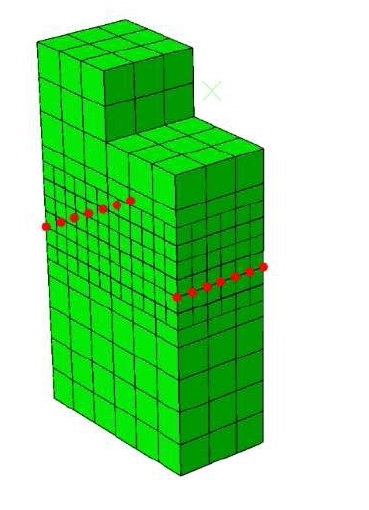

Habe im Submodel das Euler-Part auf die Originalgröße abgeändert. Das Modell und die Parts stimmen somit wieder mit dem globalen Modell überein, damit weitere Fehler ausgeschlossen werden können. Die Netzdichte ist nun bei beiden auch identisch.
Im Anhang das Bild (Submodel) mit den Error Nodes, die nicht im globalen Modell gefunden werden können.

Ein Auszug aus dem Data File:
*initialconditions, type=VOLUMEFRACTION
  *friction
  *friction
  *submodel, type=NODE, exteriortolerance=0.05
***ERROR: The driven node 15 for part instance BLECH-1 does not belong to any
          tolerance or absolute exterior tolerance.
***NOTE: DUE TO AN INPUT ERROR THE ANALYSIS PRE-PROCESSOR HAS BEEN UNABLE TO
          INTERPRET SOME DATA.  SUBSEQUENT ERRORS MAY BE CAUSED BY THIS OMISSION
***ERROR: The driven node 16 for part instance BLECH-1
***WARNING: 14 driven nodes are incorrectly defined. They may not belong to
            any element from  global element set or may belong to 5 dof shell
            on the global model or it is outside shell thickness. The nodes
            have been identified in node set ErrNodeDrivenIncorrectDef.
