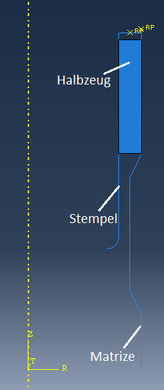

ich möchte bei einem meiner implizieten Modelle den Einfluss der Geschwindigkeit auf die Kräfte untersuchen.
Dazu habe ich die Steptime von einer Sekunde auf zwei Sekunden erhöht. Dadurch müsste der Prozesse langsamer ablaufen und die Kräfte geringer sein. Jedoch stelle ich keine Unterschiede bei den Prozesskräften fest.
Welchen Fehler mache ich? Muss ich irgendwo bei meinem Modell angeben, dass die Geschwindigkeit einen Einfluss auf die Umformkräfte hat?

Also mein Modell ist rotationssymmetrisch aufgebaut und besteht aus Halbzeug, Stempel und Matrize.
Die Matrize ist raumfest.
Der Stempel bewegt sich um 8,7 nach unten.
Das Halbezug hat keine BCs.
Ich habe folegnde Rechnungen durchgeführt:
Rechnung 1:
  Steptime: 1
  Amplitude für den Stempelweg:
    Time/Frequency    Amplitude
            0              0
            0.15            0.261
            1              1
Rechnung 2:
  Steptime: 3
            0              0
            0.45            0.261
            3              1
Für die Reibung zwischen Matrize und Halbzeug habe ich den Wert von 0,05 angenommen.
Ich habe gesehen, dass ich einen Haken bei "Use slip-rate-dependent data" setzen kann. D.h. ich kann dann verschiedene Reibwerte für bestimmte Geschwindigkeiten eintragen.
Aber wie berücksichtige ich die Fließkurve, die sich bei höheren Geschwindigkeiten verändert?
Und muss ich noch etwas berücksichtigen?

Ich möchte am Ende Kräfte auslesen.
Ich habe bei meinem Modell eine Fließkurve hinterlegt. Diese Fließkurve ist abhängig von der Umformgeschwindigkeit.
Ich habe nun herausgefunden, dass bei Kaltumformverfahren (ich simuliere ein Kaltumformverfahren) der Einfluss der Geschwindigkeit auf die Fließkurve gering ist. Nur der Einfluss auf die Reibung ist wichtig. Dies habe ich berücksichtigt. Damit ist mein Problem gelöst.
